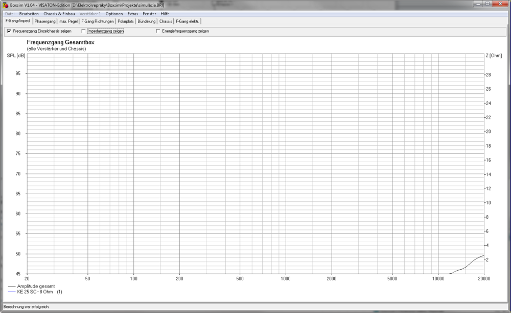

jamo Hifista
Založený: 18 apríl 2008 Príspevky: 210 Bydlisko: Liptovský Mikuláš
Zaslal: Pi november 12, 2010 11:06:55 Predmet: |
K tomu bypasu. Skúsil som nasimulovať v Boxime kondenzátor 0,01uF ku výškovému reprodoktoru. Dal som ho miesto 4,7uf ,ktorý tam má byt.Na grafe mi zobrazilo zdvih od cca 16 kHz .Čiže myslím si že ten 0,01uF pomáha preniesť koniec pásma hlavnému kondenzátoru,kde hlavný kondenzátor môže mať problémy.
Mám len Boxim, tak že by to chcelo na lepšom programe odsimulovať.
90.59 KB |
838 Time(s) |
Naposledy upravil jamo dňa Pi november 12, 2010 19:36:46, celkom upravené 1 krát. |
