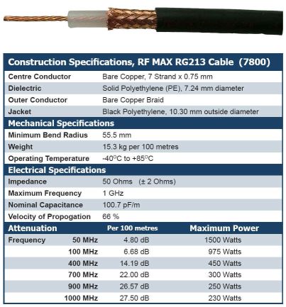

Tak už to dotáhni do konce a kup RG213 na repro
Jestli máš rád lepší věci, tak stříbřený RG 214.

Na reprokabel pouzit Koax????
Jedine ak , tak dvojca paralelne prepojeny , a to uz je riedna hadica....
Vsimni si tu kapacitu.

a to je akoze vela?

Není to moc a je zbytečné dávat je paralerně. Odpor těch koaxů je velmi malý. Na domácí použití při délkách kolem 3m, žádný problém.
RG214 http://www.ges.cz/sheets/r/rg214u.pdf
Odpor 3m kabelu je 0.033 ohmu
