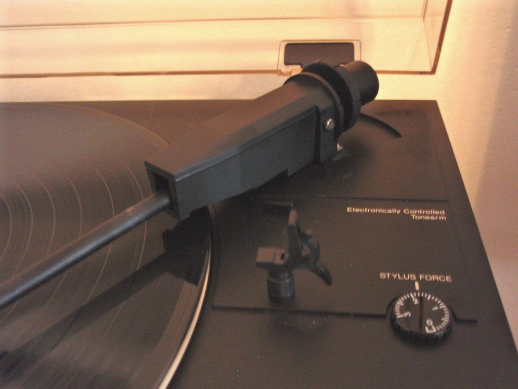

Mozem tu DL 80 vymenit za akukolvek MC prenosku alebo ? Asi ta moja je KO...nastavenie STYLUS FORCE by mala mat na 1,8...ale vo zvuku sa mi objavilo v tichych pasazach nejake opakovane ako keby dunenie...ako keby som napr. kazdu sekundu klopal na kryt gramofonu. Znizil som STYLUS FORCE na 1,0 a ten pazvuk zmizol...ked ale pri prehravani pridam stylus force, tak sa ten pazvuk objavi a silnie . Nemam s tym skusenosti, tak iba hadam ze by to mohlo byt ihlou...alebo ?

Tak som DL 80 vymenil za Audio Technica AT 95 E a hra to super...vsetky rusive pazvuky zmizli.
