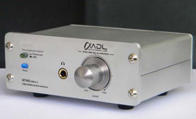

feco64 napísal:
ja som to chcel použiť hlavne na posluch rádia z netu ale máš pravdu dali by sa počúvať aj hudobné súbory. mám mp3 aj flac a to je tuším 44kHz. do ďalekého budúcna by som chcel kúpiť aj nejaké gramo a asi by to bolo lepšie skombinovať MM/MC predzosilňovač, sluchátkový zosilňovač a USB DAC. len to je už potom asi drahšie.
napríklad toto:
http://hifi.slovanet.sk/bb/viewtopic.php?t=10164
 Filesize:  10.63 KB
 Viewed:  8165 Time(s)
