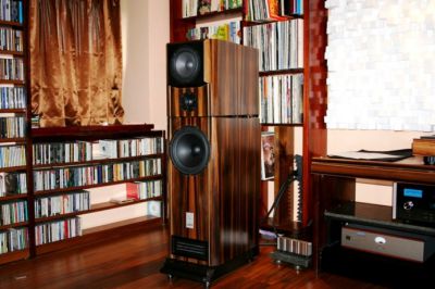

PríspevokZaslal: So január 17, 2015 07:45:08    Predmet: Odpovedať s citátom
Dyhovanie nie je tak komplikované, ako sa zdá, dokonca podstatne jednoduchšie a lacnejšie, ako navrhovaná úprava z podlahoviny. Tu je základný postup:
1 Pri zakúpení dyhy je možné objednať aj jej "zosadenie", na predom určené
rozmery z presahom cca 5-10 cm, čo je najväčší problém pri dyhovaní
(zachovať priamku v miestach rezu.
1. Na hotové bedne z MDF (povrch jemne obrúsený brúsnym papierom k 120)
ako aj na dyhu štetcom nanesieme prvú vrstvu Chemoprénu (Alkapreén a pod.)
určeného na savé/savé materiály a necháme pár min. zaschnúť tak, aby povrch
nelepil na prsty. Potom nanesieme ďalšiu vrstvu. Chemoprén zriedime riedidlom
tak, aby sa dal natierať v rovnomerných vrstvách. Tento postup zopakujeme ešte
raz. Najlepšie je, ak si riedenie a počet potrebných vrstiev najprv vyskúšame na
skúšobnom materiály.
3. Poslednú vrstvu necháme "zavädnúť" tak, aby nelepila na prsty a obidve
plochy spojíme. Lepiť začíname od stredu do strán, aby sa nevytvorili bubliny.
Dyhu je najlepšie pritáčať tvrdým valčekom, prípadne kúskom tvrdej dosky
so zaoblenými hranami čo najväčšou silou. Keď máme dyhu nalepenú, ešte
na záver čo najväčšou silou celú pritlačíme týmto valčekom, aby sa spoj
rovnomerne zlepil.
4. Otočíme bedňu na odyhovanú plochu a orezávacím nožíkom orežeme zbytky
dyhy. Stačí narezať, znovu bedňu otočiť smerom dyhou nahor a zbytky olámať
smerom nadol. Orezané hrany zabrúsť jemným brúsnym papierom pod uhlom
45°.
5. Jedna strana je odyhovaná - trvá to cca 15 - 20 min. Takto pokračujeme pri
dyhovaní ostatných strán. Na záver brúsnym papierom pod uhlom 45°otupíme
všetky hrany, aby sa dyha na nich neštiepila.
6. Takto odyhovanú bedňu necháme "vyzrieť" cca 4-5 dní. Ak sa náhodou stane,
že sa niekde vytvorí bublina, túto zatlačíme horúcou žehličkou cez čistý papier.
7. Potom môžeme brúsiť, lakovať, moriť...
8. Ak niekto nechce, alebo nemá možnosť lakovať, doporučujem povrchovú úpravu
včelím voskom - tento roztopiť a v niekoľkých vrstvách naniesť na povrch.
Poslednú vrstvu môžeme po nanesení leštiť mäkkou handrou až do zaschnutia
vosku. Výsledok bude krásny, hladký a hodvábne matný povrch. Po zaschnutí
včelí vosk vytvorí na povrchu pomerne tvrdú vrstvu, odolnú vode a zabráni
štiepeniu hrán.
Takýmto spôsobom dyhujem zhruba 30 rokov a doteraz z povrchovou úpravou neboli žiadne problémy.

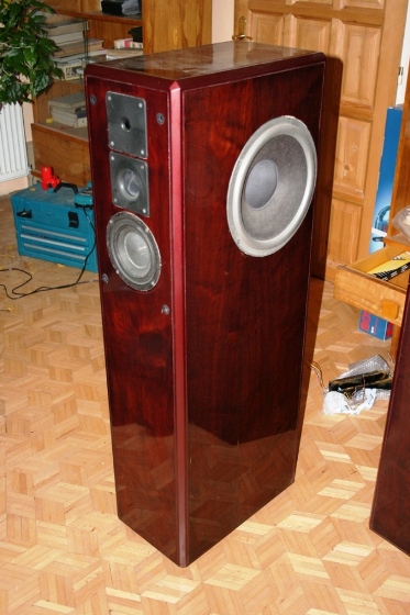

PríspevokZaslal: Po január 19, 2015 18:53:50    Predmet: povrchová úprava Odpovedať s citátom
´Modifikácia Cabasse, dyhované v r. 1999 chemoprénom, klavírny lak, do dnešného dňa bez závad na dyhe.
