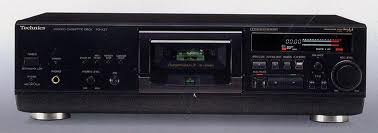

Tak som ho dnes dostal zadarmo nebol pouzivany a vyzera ze je v top stave. Hned som ho zapojil a pasky nahrane na yamahe kx493 hraju super takze skusim nieco ponahravat dufam ze to bude ok. Da sa niekde na to stiahnut manual po sk alebo cz? Ak mate niekto skusenosti s tymto strojom dajte vediet nejake rady a tak.

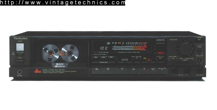

Tos koupil levně, blahopřeji. A pověz mi, umí číst nahrávky ošetřené dbx ?
Mým favoritem je Technics RS-B 100, nemá konkurenci.

Tak prvotne nadsenie vystriedali nervy ako to uz byva. Nahrate kazety hrali super potom som skusal nahravat ale nejako to blblo chvilami dobry zvuk a potom zasa nanic. Najhorsie je ze to uz aj zle prehrava dam kazetu pol sec. super hned huhlanie zastavim kazetu pustim znovu pol sec. super zasa huhlanie co to moze byt zeby mechanika nepritlacala dobra pasku? HELP viete niekto poradit?

Tak to vypadá na sjeté (opotřebené nebo ztvrdlé) přítlačné válečky pinch roller (jeden nebo oba - pokud jde o systém dual capstan) tento model až tolik neznám, ale popsané závady jsou typické. Pozor ať si neznehodnotíš pásek v kazetách, to se stává. Tady pomůže jenom výměna veškeré gumy ve stroji a seřízení páskové dráhy.

Dakujem za odpoved uz som volal z jednym servisakom povedal ze to moze byt ono tak to tam odnesiem a nech to poriadne vycistia a nastavia. Hovoril ze by to nemalo stat viac ako 20E. Dufam ze hlavy a elektronika bude v poriadku. Laughing Este raz dik.
