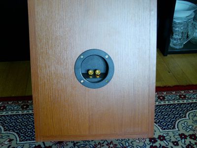

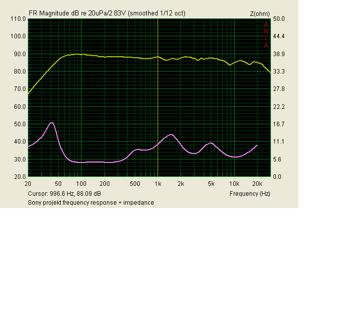

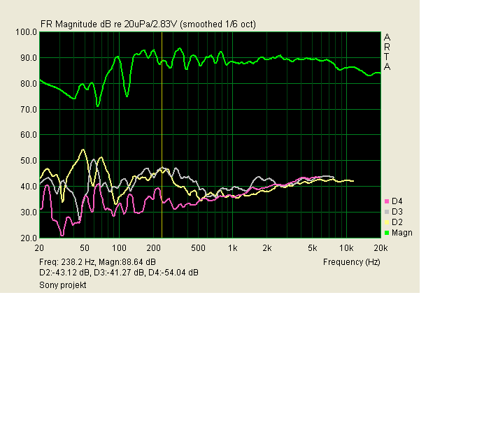

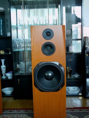

Predám trojpásmové reprosústavy. Frekvenčný rozsah 40 - 25 000 Hz, impedancia 6 ohmov, minimálna impedancia 5 ohmov, doporučený výkon zosilňovača 120 - 160 W na kanál. Rozmery v x š x h 100 x 33,5 x 36 cm, vnútorný objem cca 80 litrov. Povrch umelá dyha - čerešňa. Skriňa má tri priečky pre zvýšenie jej tuhosti. Sústavy nepredávam na kšeft. Pôvodne som ich robil pre syna ako darček k Vianociam, ktorý chcel dobre znejúcu a dostatočne citlivú sústavu, avšak nie nejaký veľmi drahý high-end. Bohužiaľ zasiahla vyššia moc (synovej priateľke sa zdajú "moc veľké") tak ich predávam a idem stavať niečo menšie. Pripájam aj pár obrázkov z merania a nejaký vizuál.
