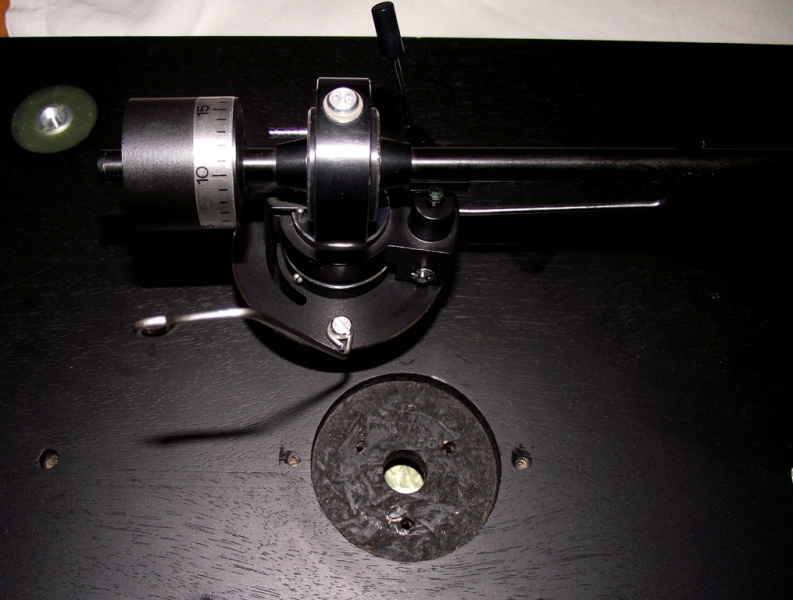

Nakoniec som siel na radu jedneho "restauratora" gramofonov do obchodu s zvaracim materialom a po hodnej chvili veduci vytiahol ten spravny drot.
A aj to az potom ked som sa vyjadril, ze na slovensku clovek uz ani "hovno" nekupi.
Ale zazracne nasiel 1,6 antikoru za 20 centov. Smile A pri tej prilezitosti som osadil aj stifty pre hroty a zalial to cele epoxidom. Smile
a tu je vysledok:
 Filesize:  232.81 KB
 Viewed:  244 Time(s)
JC
Založený: 02 február 2007
Príspevky: 1174
PríspevokZaslal: Pi júl 29, 2011 19:56:13    Predmet: Odpovedať s citátom
A nakoniec to vyzerá ešte lepšie ako z toho bicyklového drôtu. Tam je povrchová úprava oceľového drôtu a tu rovnaký materiál v celom priereze, navyše časovo stabilný.
