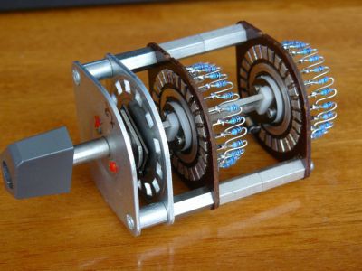

PríspevokZaslal: Po október 03, 2011 11:07:26    Predmet: Odpovedať s citátom
Mám v provozu přes 10let tesla řachtač a bez problému..akorát jednou jsem ho čistil pro dobrý pocit (stříbřené kontakty trochu zašly)

PríspevokZaslal: Po október 03, 2011 11:45:20    Predmet: Odpovedať s citátom
ja si to budem dávať do krabicky od MODU, predný panel si dám vyrobiť a dovnútra som chcel dať tiež niečo lepšie a predpokladám aj kultivovanejší chod Laughing

PríspevokZaslal: Po október 03, 2011 11:46:40    Predmet: Odpovedať s citátom
Jó, taky na ně nedám dopustit. Někdo nadává, ale mně připadá kvalita kontaktů OK (= NECHRASTÍ).

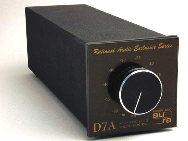

PríspevokZaslal: Po október 03, 2011 14:21:03    Predmet: Odpovedať s citátom
opa napísal:
Ale svého času podobný řadič na 20k hrubě nevyhovoval, teď je 10k v pořádku ?
Jiná konstrukce, jiné odpory, původní měl vazební kondenzátory, a měl/má dlouhé kabely od řadiče na konektory na zadním panelu. Původně nestíněné PNLY ... Mám jej pořád - při měření vyhovuje, zvukově nikoliv.
A hlavně to byl samostatný komponent, nikoliv pro zástavbu do preampu. Připojoval se přes RCA kabely.
PríspevokZaslal: Po október 03, 2011 15:22:23    Predmet: Odpovedať s citátom
PMA napísal:
Jo, to by odpovídalo, na téhle impedanci se všechny parazitní kapacity a další vlivy mohou projevit mnohem víc. Proto agituji pro nižší (konstantní) impedanci.
Tomu tvému řadiči by možná prospělo předělat ho na aktivní verzi, pak by to mohlo i hrát. Wink

PríspevokZaslal: Po október 03, 2011 17:18:20    Predmet: Odpovedať s citátom
Pokud se nepletu je řeč o řadiči AURA D7A který se dělal v aktivní i pasivní verzi..

PríspevokZaslal: Po október 03, 2011 17:57:25    Predmet: Odpovedať s citátom
roberto napísal:
Ovšem aktivní verze spočívala v tom, že se dovnitř doplnila destička se dvěma operáky. To by dneska neprošlo.... Wink
