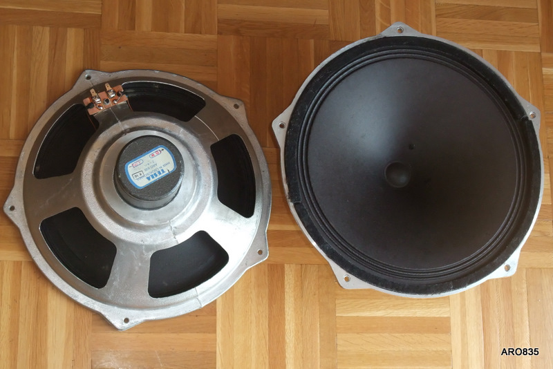

Mám 2ks ARO825. Doteraz ležali ako NZ. Čo s nimi? Jeden je ako navý, druhý žiaľ zažil pád zo skrine a má posunutý magnet. Cievka je zaseknutá v medzere a ani sa nepohne. Má cenu ho dať opraviť? Kto to dokáže tak, že by to malo význam?

Pokud nebude zničená kmitačka tak oprava nebude složitá (stačí přesné ruky a epoxid). Myslím že jsou to slušný repra i v dnešní době takže nějakých těch pár stovek se hodí investovat. Na slovensku opraváře neznám, u nás bych v klidu doporučil pana Husáka.

Opravy takýchto repro robí Martin Kurpel z Trenčína. Robí v Kočovciach v Helle, tak by si to z Piešťan ani nemal ďaleko. Hoď mi ss.
