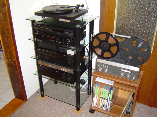

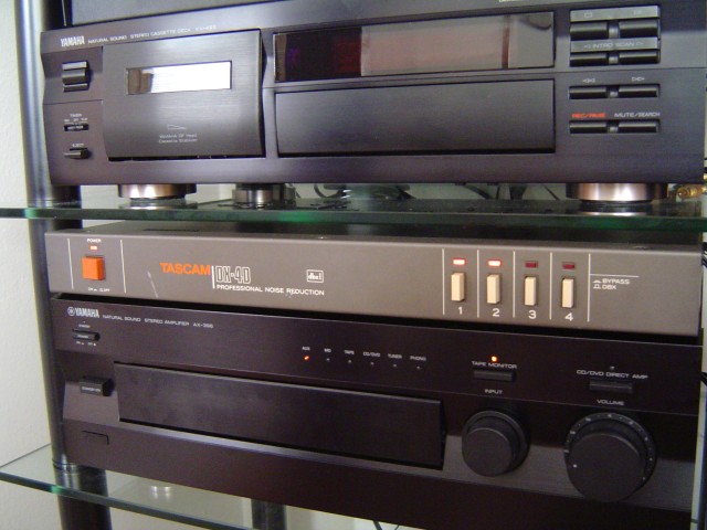

Zdravim vas kolegovia.
Nikdy som nebol zastancom pouzivania companderov typu Dolby, Dbx ...... atd, pri ci uz kazetovych alebo kotucovych magnetofonov.
Vsetko co som doteraz pocul, boli vsak komercne gerety, ktore uz mali aj tie lacnejsie pristroje.
Ake vsak bolo moje prekvapenie, ked som narazil na system TASCAM DX-4D dbx I - profi.
Zodpovedne mozem povedat, ze kombinacia slusneho gramofonu, polstopeho RtR REVOX A77 a dbx TASCAM DX-4D je , ako sa vravi
" vrazedna " kombinacia.
Nahravky z LP su 1:1 co sa tyka dynamiky a to samozrejme bez sumu pasu, nahravky z CD su taktiez skoro 1:1 a zase bez sumu - nerozoznatelne od originalu.
Nedalo mi vsak, aby som popisovane "odsumovadlo" neotestoval na nahravke cisteho akustickeho klaviru.
Ako je zname, komercny system dbx II je pri niektorych nastrojoch "dychavicny" a u klaviru obzvlast.
Tak som si pozical mikrofon Shure a u susedov som nahral zopar nenarocnych skladiem v podani ich syna.
Fantazia - ziadne dychanie nahravky, len cisty ton a zase bez sumu.
No a tak som dnes vecer nahral Pink Floyd - Dark Side of The Moon a The Wall - maximalna spokojnost.
 Filesize:  100.49 KB
 Viewed:  460 Time(s)
 Filesize:  72.14 KB
 Viewed:  440 Time(s)
