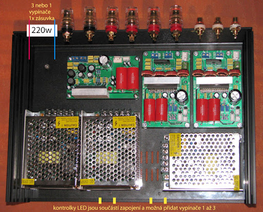

S odstupem casu sem davam par info
Zakoupil jsem na ebay dva modely New MKIII Tripath TA2020 a dva MKll Version Tripath TA2020 plus zdroje a luxusní konektory od tehoz prodejce.
Foto vysledku muzete videt na obrazku (na foto zatim nezapojeno, ale v soucasnosti uz funkcni)
Musim rici, ze po zvukove kvalite jsem maximalne spokojen. Jeden tento zesik se zdrojem a konektory prijde i s postovnym na cca 1500,- Kc a to do tydne po zaplaceni. Krabici mam z modushopu.
http://shop.ebay.com/arjenhelder_electronic/m.html?_nkw=&_armrs=1&_from=&_ipg=
Samozrejme ze jsou i jine moznosti a muzete si tento zesik koupit uz hotovy v krabici za podobne penize. Vypada to i lepe vzhledove, ale na soucastkach se uz trochu setrilo, tak je to na vas.
Jako dekoder a predzesilovac zatim pouzivam cast od Logitech Z-560. A nyni uvazuji o cinskem vyrobku HLLY http://cgi.ebay.com/HLLY-HIGH-END-DTS-AC3-5-1-DIGIT-AUDIO-DECODER-DAC_W0QQitemZ400088112356QQcmdZViewItemQQptZLH_DefaultDomain_0?hash=item5d271c1ce4 Nebo levnejsim Mocha http://cgi.ebay.com/NEW-MOCHA-JY-M2-AC3-DTS-5-1-DIGIT-AUDIO-DECODER-for-DVD_W0QQitemZ110451610754QQcmdZViewItemQQptZLH_DefaultDomain_0?hash=item19b76dd482
Uzivatele na ruznych zahranicnich diskusnich forech si tyto Cinske dekodery pochvaluji a zbavuji se AVR stredni tridy. Bohuzel zarizeni nema podporu nejnovejsich HD dekoderu a HDMI.
Z tech silnejsich digitalnich zesilovacu tu je moznost zkusit TK2050.
http://electronics.shop.ebay.com/?_from=R40&_trksid=p3907.m38.l1313&_nkw=TK2050&_sacat=293
Nemnel jsem tu moznost je slyset. Zkusenosti mam pouze s Tripath TA2020 a TA2024 (ty lepsí modely co mají lepsí soucástky, jsou trochu jemnejsi a detailnejsi ve zvuku, ale jen o fous)
