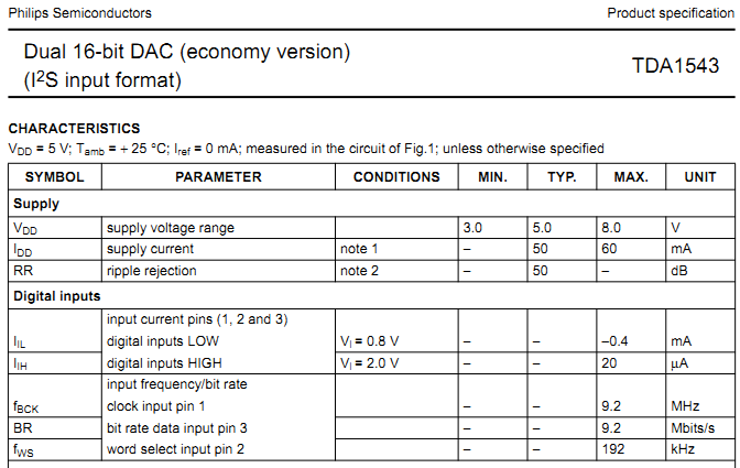

Zaslal: St jún 01, 2011 08:37:15 Predmet: |
| karfik napísal: | | Jen aby se tu nešířily lži, tak TDA1543 chodí maximálně 48kHz a 16bit. |
Na tom si byl jako kde ? Co takhle se treba kouknout do datasheetu ?
| ChildOfInsanity napísal: | | Tak pozor, TDA1543 umí oversampling. |
TDA1543 oversampling neumi, zarucena rychlost prevodniku vsak umoznuje prijmout az 4x oversamplovanych 48kHz z externiho filtru. Maximalni vzorkovacka 96kHz te krabicky je omezena SPDIF prijimacem CS8414, zadny up/over/re-sampler tam neni. Nic vic, nic min.

Takže co se děje se signálem 96/24, který se tam pošle? 24bit se musí dostat na 16bit (nějaké bity se prostě vynechají?) a 96KHz opravdu půjde zesáku?

| ChildOfInsanity napísal: | Takže co se děje se signálem 96/24, který se tam pošle? 24bit se musí dostat na 16bit (nějaké bity se prostě vynechají?) a 96KHz opravdu půjde zesáku?
Jinak už je to trošku offtopic v bazaru  |
Prostě se vynechá nejnižších 8 bitů, pokud to má být NOS. Žádnou technikou se nedá dosáhnout s tímto převodníkem ani 18 bit rozlišení při 96kHz fs vzhledem k jeho omezené rychlosti, takže je to celkově DAC 96/16, který umí přijmout 96/24. Nic víc, nic míň.
