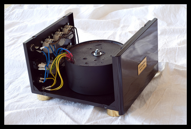

bubuxin a spol. aký na to máte názor?
 Filesize:  10.76 KB
 Viewed:  7685 Time(s)

PríspevokZaslal: Št október 27, 2011 18:29:25    Predmet: Trafomatic Audio Power Odpovedať s citátom
outdoor
 Filesize:  7.9 KB
 Viewed:  7682 Time(s)

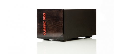

PríspevokZaslal: Št október 27, 2011 18:35:20    Predmet: Odpovedať s citátom
indoor
 Filesize:  151.09 KB
 Viewed:  672 Time(s)
PríspevokZaslal: Št október 27, 2011 18:39:06    Predmet: Odpovedať s citátom
Snake oil.

PríspevokZaslal: Št október 27, 2011 19:40:34    Predmet: Odpovedať s citátom
PMA napísal:
Snake oil.
Člověče, Pavle... nevím, ale hádal bych se (blíže parametry útlumů běžných vstupních síťových filtrů při symetrickém a nesymetrickém provozu - viz literatura PMEC Šumperk)
To ovšem nemění nic na faktu, že podobné zapojení porušuje bezpečnostní předpisy - je to takový "jateční přístroj".
PríspevokZaslal: Št október 27, 2011 20:01:53    Predmet: Odpovedať s citátom
Je to známá, profláknutá věc. Na první pohled vypadá lákavě, ale vzhledem k nesymetrii parazitních kapacit to nefunguje - zbytečná snaha Smile .
