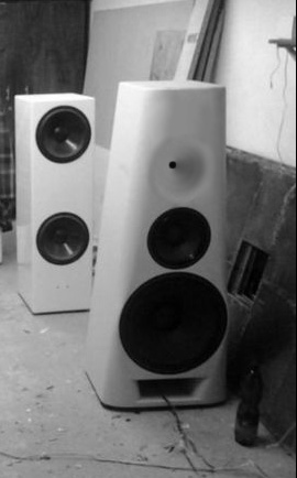

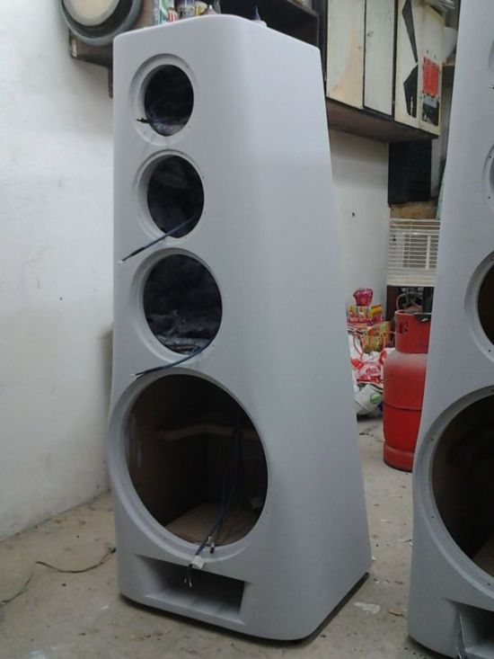

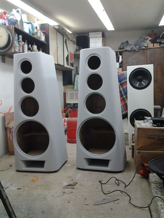

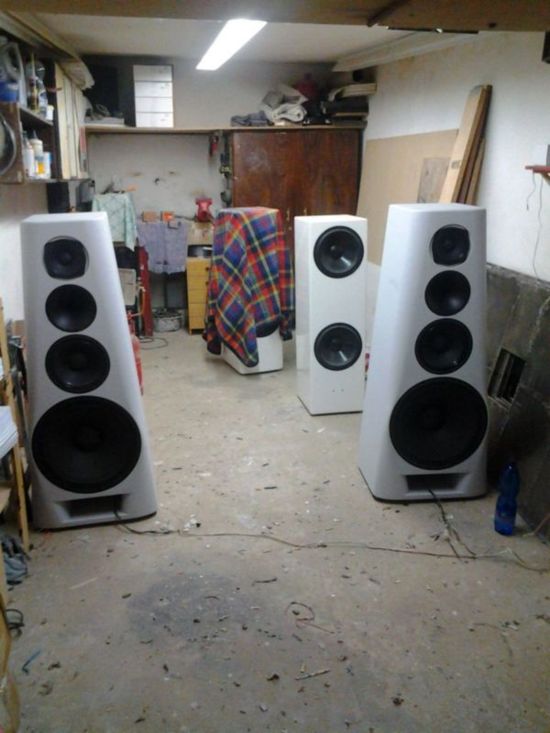

Tak zkusím také přispět svojí troškou do mlýna, třeba to aspoň někoho pobaví....
Kámoš se rozhodl, že by chtěl nějaký nový bedny a tak jsme nějakou dobu přemýšleli, jak by to mělo vypadat. Bedny měly být náhradou za staré více než 100 litrové, špatně hrající DIY 3 pásmo s ARN 312, kde se majiteli podařilo odpálit basák Podotýkám, že bydlí v bytovce.
Vymyslel sem x různých konfigurací, ale žádná se nesetkala s ohlasem. Buď to mělo málo pásem, malej basák nebo sem nedokázal zaručit dostatečnou zatížitelnost. Zbývalo tedy jedině vymyslet 4 pásmo s PA reproduktory. Já bych něco takového normálně nikdy asi nestavěl, ale projekt se mi to zdál zajímavý, tak jsme na tom začli pracovat. O 3D vizualizaci a dokumentaci pro výrobu se výborně postaral Milan Votava, který bude mít na svědomí i měření a návrh výhybky. V osazení padla tedy volba na tyto reproduktory:
Basy BC 18PZB46
http://www.bcspeakers.com/products/lf-driver/archive/18pzb46
http://www.bcspeakers.com/media/W1siZiIsIjIwMTMvMDMvMTEvMTUvNTIvMzAvNTQyL2ZpbGUiXV0
Nižší středy BC 10PS26
http://www.bcspeakers.com/products/lf-driver/archive/10ps26
Vyšší středy BC 6MD38
http://www.bcspeakers.com/products/lf-driver/6-5/8/6md38
Výška č.1 Selenium D220Ti - nakonec vyměněná za lepší BC
http://www.jblpro.com/www/products/selenium/d220-ti#.WO8wMojyiUk
Výška č.2 BC DE250
http://www.bcspeakers.com/products/hf-driver/1-0/8/de250
WG č.1 Dayton H08RW - nakonec vyměněn za vhodnější vlastního profilu z MDF
http://www.daytonaudio.com/index.php/loudspeaker-components/loudspeaker-drivers-by-type/waveguides/h08rw-8-round-waveguide-1-threaded.html

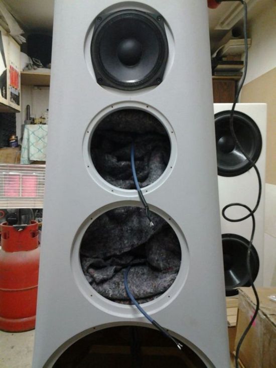

Středy jsou vytlumené Getexem a Basy v kombinaci Getex a molitan.
http://www.micronplus.cz/netkane-textilie
kabeláž sem použil koaxiální reprokabel Klotz 2,5 a 4mm2
https://shop.klotz-ais.com/media/msdocuments/LYK2_e.pdf
Projekt je momentálně ve fázi před měřením a návrhem výhybky. Čeká se ještě na krycí kroužek pro střeďák. Jak to tak ale vypadá, krycí kroužky se asi budou dělat na všechny příruby, aby to líp vypadalo. Momentálně je bedna v plniči, lak přijde až nakonec.
Snad se bude líbit

foto
