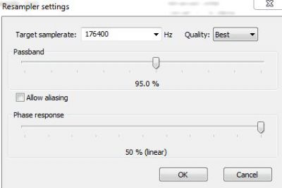

Ako máte nastavený SOX resampler, ja tom mám nastavené defaultne, ale verím, že sa to dá nastaviť lepšie. Hoďte sem nejaké screeny ako je to podla vás najlepšie. Potom si to môžme overiť posluchom. Nechcem to nastavovať skusmo a následne testovať...
Ja mám zvukovku esi julia a DAC Casea Sirius Synchro resamplujem na 24/176,4.

Pouzivam passband 90%. Aliasing zapnuty. Phase mezi 0% a 25%. Takto by mel byt nejmensi ringing za cenu mensiho pasma (do 20khz).

Na odporúčanie Slimáka podľa vzoru babaudio všetko vľavo a zaškrtnuté. Manuál som ale neštudoval, neviem ani čo tie nastavenia znamenajú.

veď ani ja vôbec neviem čo tie nastavenia znamenajú...ďakujem pekne...vyskúšam...

docela dobrý popis je tady v oddíle Sox Resampler Settings
http://www.cicsmemoryplayer.com/index.php?n=CPlay.Guide
a na konci stránky:
http://www.cicsmemoryplayer.com/index.php?n=CPlay.Measurements

Odporúčam stiahnuť z netu kompletný manuál k SOX. Je to riadna "buksa", ale dostanete odpovede na to, čo všetky hodnoty znamenajú.
Link už žiaľ neviem, ale našiel som to normálne cez google. Pokiaľ niekto má player, kde sa dajú parametre pre sox zadávať príkazovým riadkom (napr. rôzne hračky od Squeezebox), dajú sa robiť rôzne čary ako ekvalizácia a podobne.

Jak pise Slimak. V manualu je toho nejvic. Podivej se do Effects na effekt Rate. V foobar pluginu je implementovana jen knihovna rate.
http://sox.sourceforge.net/sox.html#EFFECTS
Pri nastaveni Best se pouziva SSE3, pripadne Double na starsich procesorech. Pri nastaven nizsi kvality SSE a Float.
