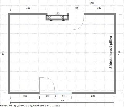

Potřebuji poradit. Mám zatím nezařízenou místnost velikosti 4x5,5m, výška stropu 2,5m. Jak vidno z plánku moc stěn na umístění není. Na jedné straně okno s balkónovými dveřmi, na druhé výklenky s dveřmi. Jedna z kratších stěn je sádrokartonová příčka. Mezi repro by měla být 55" TV, buď na zdi nebo na stolku.
Prosím poraďte, kam nejlépe umístit repro a jak rozmístit nábytek.
Díky.

Z akustického pohledu by bylo asi lepší mít za bednama sádroš než pevnou stěnu. Nejlíp na to ještě něco pohltivého pověsit. Odraz těsně za bednama je asi největší problém, hlavně když jsou bedny blízko zdi.
Ale já jsem tady moc malej pán na takový rady. Pan Sýkora bude vědět nejlíp Wink

Ano, bolo by vhodne dat repraky na strane kde je sadrokarton. Nechat dost velku medzeru medzi reprakmi a obvodovymi stenami. Vzdialenost medzi bocnymi stenami a stenou za reproduktormi by nemala byt rovnaka.
Posluchovy bod by som dal zhruba 38% od sadrokartonu alebo druhe najlepsie riesenie je od zadnej steny 38%.
Za reproduktormi by som dal najefektivnejsiu Bass absorbciu, potom na zadnu stenu. Na prve reflexne body by som pouzival sirokopasmove absorpcne paneli a aj na strop.
Daju sa akusticke paneli dat na stojan, co je vyhoda napriklad ich umiestnit pred oknom kde sa neda montovat a podla potreby ich posunut.
Nabytok by som dal za posluchovym bodom, teda dozadu a do boku. A nakoniec niekolko diffuzerov do zadu a do predu v idealnom pomere.
V tej miestnosti by sa dalo celkom slusne upravit akustiku (hoci vyska stropu 2,5 je velmi nizka) avsak zalezi kolko nabytok treba tam umiestnit. Najlepsie by bolo z akustickeho hladiska tam nedat ziadny len sedacku a akusticke elementy. Smile

...nebo si nakresli do plánku kružnici tak, aby se dotýkala sádrokartónu i bočních stěn.
Střed kružnice bude ideální poslechové místo a reproduktory postav jako tečny kružnice u sk stěny pod úhlem 60 stupňů k poslechovému místu.
Pokud by to nebylo možné, platí to samé i k zadní stěně, ale pak by se ti repráky vytáhly více do prostoru.
Záleží, co a jak jsi schopen akceptovat...případně spolubydlící Wink
V obou těchto případech bys poslouchal zhruba ze vzdálenosti do 2m od beden.
