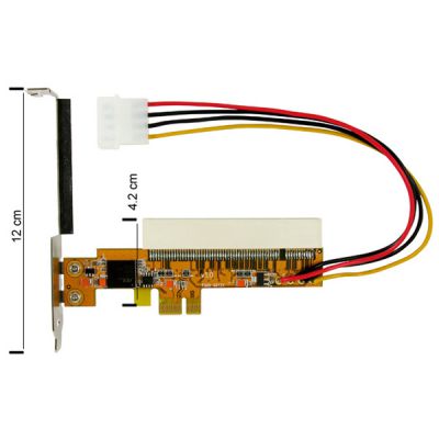

Před chvílí jsem narazil na PCI-e - PCI adaptér za docela rozumný peníz http://www.virtuavia.eu/shop/pci-express-to-pci-adapter-p29855.html

Nějak jsem to nezkoumal, ale podle obrázků to vypadá, že ta redukce je použitelná jen pro Low-Profile karty. Kvalitní zvukovky ale Low-Profile nebývají Sad
Jistě, je to vždycky kompromis. Na druhou stranu existují různé úhlové adaptéry, a když se chce, všechno jde Smile

Tak přesně tenhle adaptér jsem s úmyslem provozovat v něm zvukovku zakoupil, ale bohužel je nefunkční. Je to zřejmě vadný kus, nefunguje v něm totiž žádná PCI karta. Ale podle různých zdrojů na webu jsou tyhle adaptéry se zvukovkama stejně většinou nepoužitelné, jednak kvůli nedostatečnému napájení a pak kvůli zvýšené latenci. Mimochodem na ebay se dá koupit i za mnohonásobně nižší cenu než nabízí VirtuaVia.
Existuje ještě jeden typ adaptéru, postavený na chipu Pericom PI7C9X (ten používají i některé "konvertované" PCI zvukovky), třeba by mohl být vhodnější.
