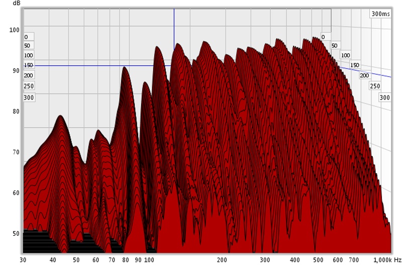

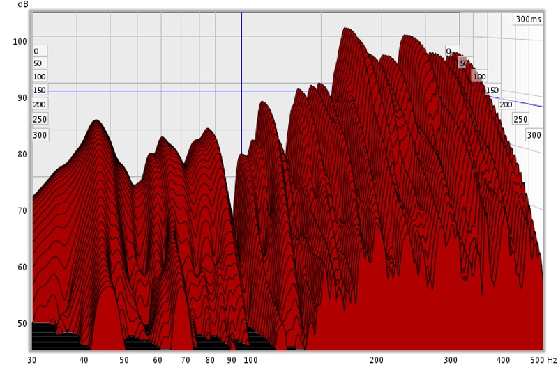

Hral som sa trochu s RoomEQWizard a nameralo mi to jaksi pozoruhodne decay hodnoty v oblasti nizkych frekvencii a zase na druhu stranu jaksik vyssie decay pri vyssich frekvenciach a . Nejak si to neviem vysvetlit. Je mozne ze som urobil nieco zle pri merani? Takisto sa divim tomu ze cele nizke pasmo je o nieco menej hlasne ako stredy a vysky (meral som az po 5000hz)
EDIT: Napadlo ma ze som to mal pri merani prilis potichu, tak som to dal hlasno, takmer na uroven pri akej pocuvam hudbu (90dbA) a vysledok zda sa este lepsi Question

Mam malo informacii aby som mohol jednoznacne odpovedat ci je to spravne namerane. To zalezi na vela faktorov, meraci mikrofon, pozicia mikrofonu, komplexne nastavenia software a kalibracia.
Je vsak iste ze podla hlasitosti by nemal robit taketo zmeny. Zmeni sa dB skala a len minimalne charakteristika grafu. Ta druha vyzera divne a dokonca hlasnejsie (peek nad 100 dB) ako prva kde je pisane ze by malo byt hlasnejsie. decay time much louder.jpg
Moze byt medzi grafmi zmenena pozicia mikrofonu alebo zmenene nastavenie.
Z grafu vidim ze reprak pod 100Hz postupne klesajucou tendenciou vydava basy tichsie a preto je dozvuk kratsie. Na male reproduktory je to normalne. Keby si mal velke reproduktory alebo subwoofer by si nameral aj od 20-30Hz s vyssiou urovnou avsak basova frekvencna krivka by bola horsia, medzi horami a dolami (nulls, peaks) by boli vaccsie rozdieli.
Aj sadrokarton odraza hlboke tony aj vtedy ked je za nim izolacia. U mna v posluchni mam tiez sadrokartonove steny a mal som co robit aby som "skrotil" basy.

Ano s vecsimi bednami by bol dozvuk urcite vecsi, ale ajtak sa mi zda dost dobry.
Len tak ma napadlo ze to skusim zmerat, tak som zo skrine vybral stary pc mikrofon co som maval na skype a drzal som ho v mieste posluchu Very Happy teda zhruba lebo nedociahol mi kabel.
Co sa tyka hlasitosti tak pred obidvomi meraniami som kalibroval tak preto zmenena hlasitost. Ale suhlasim ze charakter grafu sa nemal zmenit tak dramaticky.
Netreba to vsak nijako riesit, bolo to len orientacne amaterske meranie s ktorym som sa podelil. Kazdopadne charakter grafu dost sedi na to co pocujem. Stredy a vysky maju vecsiu silu ako basy a ked neprikrijem skrine dekami tak niekde pocujem aj zvonenie/ringing.
Nechapem ako moze sadrokarton odrazit basy? Zrejme boli odrazane tym co bolo za sadrokartonom
