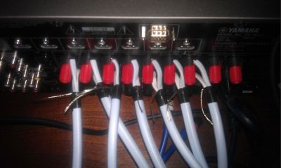

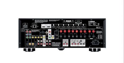

Zdravím všetkých. Nakoľko som v tomto úplný laik potreboval by som prakticky poradiť ako a kde konkrétne zapojiť tienenie z jednotlivých káblov od reproduktorov. Snažil som sa o tejto téme dozvedieť čo najviac, no stále tomu nejako nerozumiem. Neviem či pripojiť všetky kábliky z tienenia na jeden bod (neviem si ani rady ako tento bod vhodne zvoliť) pravdepodobne na av-receiver, či sa má tienenie pripájať iba na receiver, alebo sa má nejako prepojiť či pripojiť aj na strane pri reproduktore. Táto téma sa iste už mnohokrát preberala, ale prosím o pochopenie a o konkrétnu praktickú radu ako to zapojiť – prepojiť. Pripájam aj foto zadnej strany receivera s pripojenými káblami aj bez nich. Vopred ďakujem za všetky rady a odpovede ako to pripojiť.
Av receiver Yamaha RX-A810, reproduktory 5.1 Wharfhedale 10.7, káble SUPRA PLY 3.4S
 Filesize:  71.66 KB
 Viewed:  579 Time(s)

Pre tienené káble som sa rozhodol kvôli tomu, že som robil rekonštrukciu bytu a práve cez miesto, kde je teraz obývacia izba a aj zostava sa ťahali všetky káble, ktoré sú v byte, pretože práve táto miestnosť je najbližšie k rozvodnej skrini. Takže káble k reproduktorom sú asi 2 cm od všetkej inštalácie (niekoľko káblov na zásuvky, svetiel, príprava satelitu do každej izby cez to miesto ide tiež, káblovka – príprava, internet (snažil som sa dať všetko už keď bol byt celkom rozbitý)), keďže je to panelový byt tak sa to všetko ťahalo okolo stien. Keď som sa oboznamoval s touto témou tak vo väčšine doporučovali dať tienené káble pokiaľ by tam mohlo vznikať nejaké pôsobenie – rušenie. O tejto problematike nemám takmer žiadne vedomosti, takže by mi stále niečo vŕtalo v hlave a tak som sa rozhodol dať tie tienené.
Dotaz na výrobcu Supra som nedával, pravdu povediac vôbec ma to nenapadlo.
Pozeral som na receiver a má phono vstup tak to tienenie pripojím, ako si mi doporučil na PHONO GND. Z čoho aj vyplýva, že obrázok, zadnej strany receivera bez káblov, ktorý som tu dal nezodpovedá skutočnosti (stiahol som ho zo stránky Yamaha, chcel som čo najkrajší obrázok, moja chyba).
Ďakujem za pomoc a radu.
