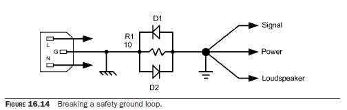

Dobrý deň.
Chcel by som sa spýtať skúsenejších. Našiel som niečo takéto v knihe. Ak by som sa rozhodol použiť takéto zapojenie v NF zosilňovači, môžem použiť ako diódy napr Shotkyho? Majú až 40-50A (dvojité) ale sú na menšie napätie. Dá sa to použiť aj v TN-S a TN-C sieťach. Aké z toho plinú výhody a aké nevýhody. Takéto zapojenie môže obsahovať iba zapojenie triedy I alebo môže obsahovať aj zapojenie triedy II (dajme tomu, že trieda II nepotrebuje PE vodič, ale ak v takom výrobku použijem klasický Eurokonektor a ten má PE vodič na konektore hoci ďalej sa ťahať do zapojenia nemusí). Môžem tým niečo odpáliť? A čo zemné sľučky? Napr CD prehrávač, predzosik a zosik s takýmto obvodom?

Odpoveď na väčšinu tvojich otázok je napr. aj tu,
http://campuspa.com/downloads/grounding_tutorial.pdf
Pár slovami to nejde.

Mozes pouzit aj mostik (25A) a zapojit rezistor nizkej hodnoty + C X2.

Ťahanie TN-C a TN-S mi je jasné a aj ochrana pred dotykovým napätím. Nikde v spomínaných linkoch som nenašiel odpoveď, či to môžu byť Shotkyho diódy (relatývne veľký prúd cca 40A ale malé napätie cca 40-50V) alebo to musia byť diódy na veľké napätie. Čo sa stane ak cez toto pripojím stred sekundárneho vinutia a kasňa je TN-C? Dá sa takto napr. zbaviť brumu? V tých linkoch nikde toto zapojenie nebolo. Má zmysel to implementovať do DPS? pýtam sa najmä preto, lebo by som nerád dával mostík. Preto, že som to párkrát videl na schéme (a aj renomované značky) tak by som si to chcel vyskúšať ale neviem aký to bude/nebude mať prínos
Raz sa mi stalo, že po pripojení GND o PE mi zhoreli koncáky a emitoráky v zosiku. Keď som dal medzi PE a GND 100n/MKT/630V tak sa nič nestalo a zosik bol taký tichý ako keby bol vypnutý. Proste nebolo počuť absolutne nič.

Myslím, že schotky diody jsou pitomost. tohle zapojení má smysl v tom, že koleno diody je nad naindukovaným napětím v "zemi" systému, takže se normálně jeví obvod rozpojeným a ochranná funkce zůstává zachována.
naindukovaná napětí bývají cca 50- 100 mV, taže pro schotky není dostatečná rezerva do kolena. Já používám vždy zkratovaný můstek.

1) Jde o úbytek na diodách (otevřených v propustném směru) - tedy by jako oddělení byly lepší obyč. křemík - možná i dvě do série (Uf=cca 1V). Jinak se otevřou a účinek je nulový.
2) Rozdělit takto bezpečnostní zem (PE) je nepřípustné - a to i když předpokládám, že tohle by mělo být v zesilovači, a ne na rozvodu. PE musí být proveden vodičem minimálně stejného průřezu, jako vodiče pracovní (což dioda není). Hádej proč? Ŕešením je jedině oodělovací trafo. Normy nenormy (serem na ně), ale tohle pravidlo má opravdu svůj význam. Bylo to již mnohokrát probíráno, ale je to marný, je to marný... Je to ... marný!
=> 3) Pokud kladeš tyto otázky, raději se do úprav napájecí elektriky nepouštěj. Ono to potom člověka brní, takže jektá zuby, bzučí, kouří se z něj a i jiným způsobem obtěžuje okolí.
