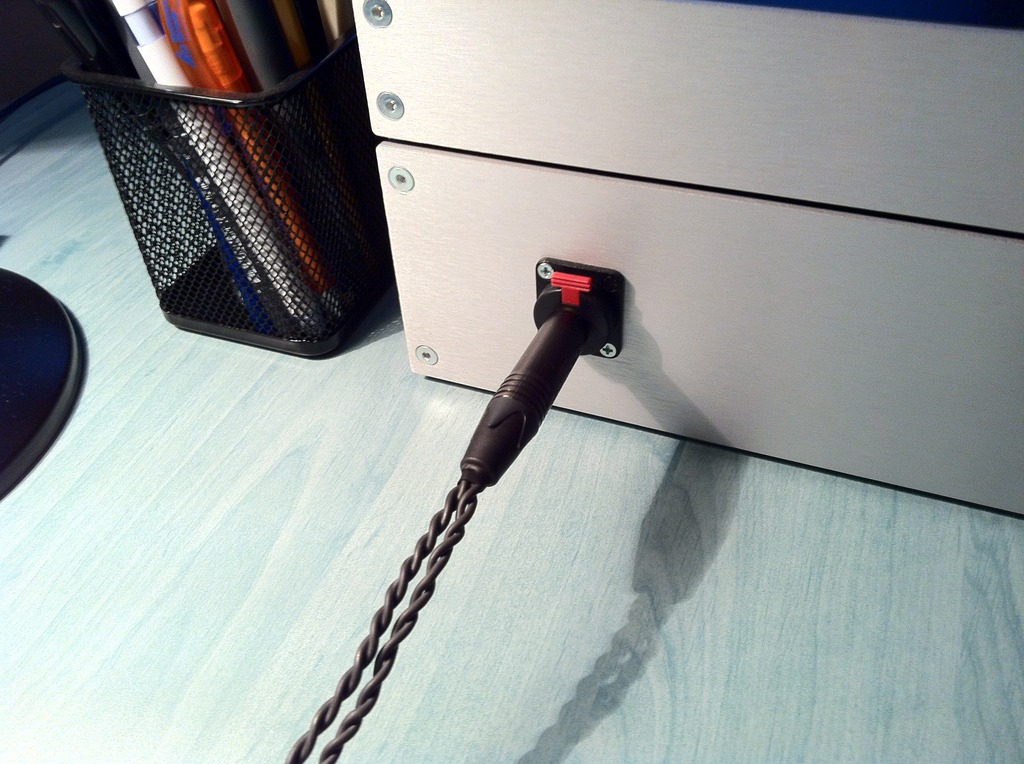

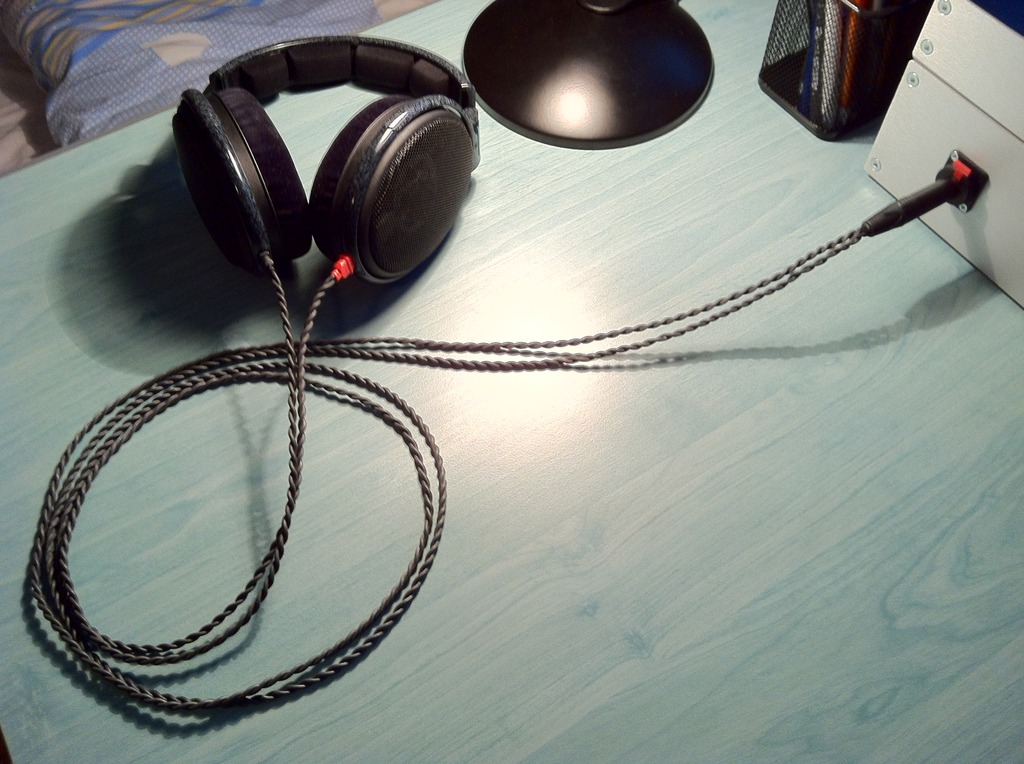

Včera večer som si našiel konečne čas a dokončil som ten kábel, sennheiser konektory z ebay-u, jack 6,3mm Neutrik, vodiče s pleteným a pocínovaným Cu jadrom s prierezom 0,5mm2 a silikónovou izoláciou, do každého meniča ide osobitne jeden krútený pár, celková dĺžka kábla je 1,4m. Maximálna spokojnosť. Viac na foto...

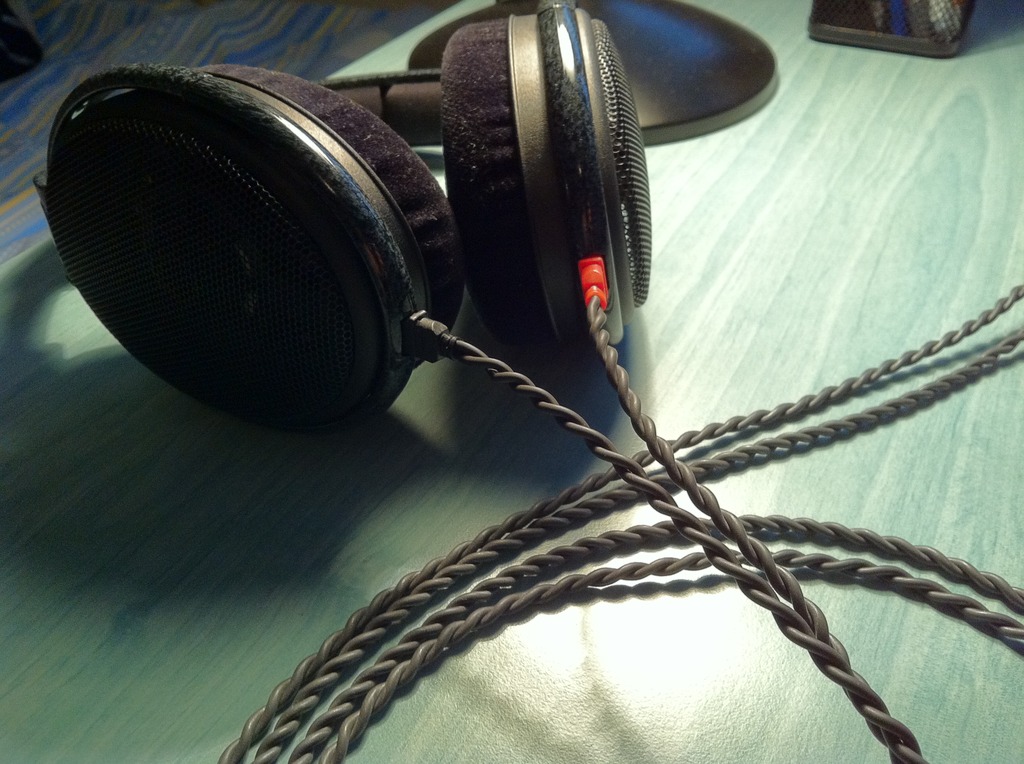

Ešte jedna fotka...

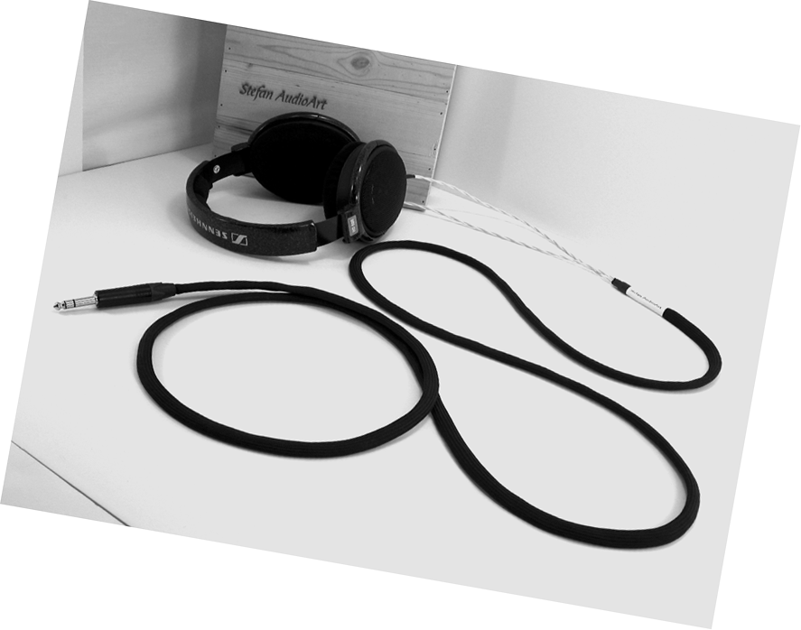

Ja som riesil upgrade original kabla na mojich HD 600kach vymenou za Stefans Audio Art kabel z USA. Reprodukcia sluchdiel poskocila o triedu vyssie. Bolo to pred niekolkymi rokmi (vtedy bol najvyssi model HD 650). Doteraz maximalna spokojnost (aj ked viem ze HD 800 alebo HD 700 su uz niekde inde menit zatial nepotrebujem) Vid link:
http://stefanaudioart.com/ReplacementCableForSennheiserHD600HD580headphones_SE_Classic.html
