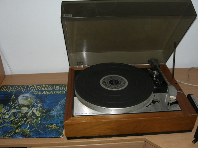

Zdravím, chcel by som Vás poprosit o radu pri riešení mojho problemu, nedávno som si zamanul kupit gramofon:
Lenco B55 samozrejme z druhej ruky za pekné peniaze, mám ho doma vyzera aj hrá v poriadku no časom by som určite chcel vymenit ihlu?prenosku? aj minuly majitel mi hovoril že časom bude nutne táto zmena, preto ako nie prilíš znajuceho tuto problematiku bysom chcel poradit kde sa orientovat?či menit ihlu či prenosku? kludne som ochotny do toho stroja dačo zainvestovat...
OFF otazka: Gramofon je plne odpruženy, moja otazka znie na čo to je?...jedine k čomu uprimne mne to je len k nepohodliu...ale to stranou...
Prikladám foto a dakujem každemu za radu/pomoc
213.52 KB |
358 Time(s) |
JHradec Hifista - zaslúžilec
Založený: 29 január 2007 Príspevky: 999
Zaslal: Ut júl 17, 2012 10:07:30 Predmet: |
gratuluji ke koupi. Tohle Lenco má celkem unikátní pohon talíře, který umožňuje volbu otáček v širokém rozsahu. K dispozici jsou i 16 ale i 78 otáček. takže volba přenosky by měla respektovat co vlastně ten "univerzál" bude přehrávat. pokud se bude využívat vše, chtělo by to minimálně 3 hroty cca 15. 23 a 65 mikrometrů ( pokud budou sférické )- odpovídá to stereo, mono ( mikro) a standard.(7 záznamu.
Co je tam za vložku teď??

| To je Audio Technica AT91 za 500Kč. Koupíš ji třeba na www.aq.cz

| Diki kluci, ješte otazečka oplatí sa menit tam ta prenoska za lepši nebo by to byla investince vniveč?

Vyměnil bych jenom hrot = chvějku. investice minimální. poté poslouchat a poslouchat. Na základě zkušeností z poslechu možno upgradovat.
Rozvoj může jít více směry a to je dost individuální.
a nemusí jít až o takové úchylky, jako poslech šelaků přenoskou z přelomu 40-50 sátých let( má hrb kolem 8 kHz a velmi dobový zvuk ) i když to tenhle gramofon umožňuje. jeho varianty s těžkým talířem jsou ostatně to nejlepší co tahle firma vyprodukovala.

Takže
http://www.avelmak.sk/index.php?pg=det&article=14158
našel sem že je to tohle...moje otazka zní, jak to vymenim? nikdy sem nic podobne nedelal...dik moc za rady
