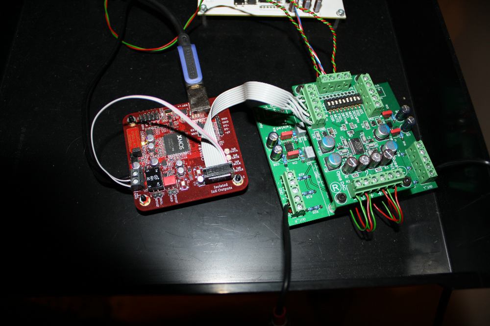

Např. WaveIO http://www.diyaudio.com/forums/digital-source/188902-xmos-based-asynchronous-usb-i2s-interface.html
Duwenbleidd
Založený: 16 jún 2009
Príspevky: 189
PríspevokZaslal: Ut jún 26, 2012 22:32:10    Predmet: Odpovedať s citátom
Můžu jen doporučit.
 Filesize:  105.01 KB
 Viewed:  540 Time(s)
