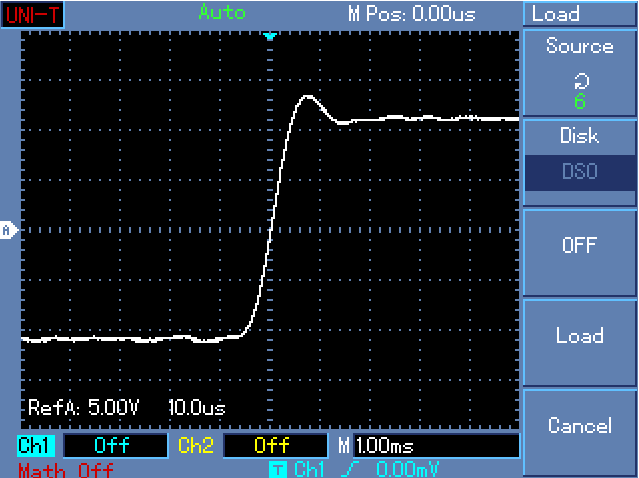

Naposledy upravil horemic dňa So december 13, 2014 17:28:52, celkom upravené 1 krát.
Príspevky: 11186
PríspevokZaslal: Ne január 09, 2011 02:23:45    Predmet: Odpovedať s citátom
merhaut napísal:
Hezký obdélník je základ. Vyhodit.
Děláš si prdel ?
Ten člověk zřejmě nic netuší o principu A/D a D/A převodu, PCM a frekvenčním omezení.
Ty překmity nejsou nic jiného, než projev radikálně omezeného pásma na 22kHz a budou u každého přehrávače ať stojí pár stovek nebo milión.

horemic napísal:
Děkuji také.Teorie i praxe chybí.Jsem rád za každý názor.Jen jsem myslel že když většina kvalitního zbývajícího řetězce dokáže kvalitně "přenést" různější tvary signálů,v extrémních případech i hudby,že je v první řadě dokáží "dodat" zdroje signálů a "hudby".
Dokáží, ale jen do frekvence 22kHz. Cokoliv nad je vymyšleno a ve výstupním signálu nemá co dělat.

horemic napísal:
Pro zacatek by to chtelo trochu teorie. Myslim, ze bez pojmu pulzne-kodova modulace, vzorkovani a vzorkovaci frekvence se moc neni o cem bavit.

Ono jde o poměrně častou chybu. Stačí si projít libovolné fórum o NOS převodnících, skoro v každém najdeme fotky krásných obdélníků a následné oslavné pochvaly. Sám jsem před lety cílil na ostrý obdélník z NOS DACu, a to jsem měl již spoustu let státnici z digitálního zpracování signálů (možná až příliš dlouho) Smile
Představu ostrých obdélníků navíc podporují nekvalitní softwary, které při zobrazování průběhů tupě spojují jednotlivé vzorky rovnými čárami a lidé pak chtějí na osciloskopu vidět to samé.

horemic napísal:
O teoretických 22kHz vím,ale 1kHz je 22krát méně,což by neměl být tedy limit a proto mě má první zkušenost se signálem z CD-generátoru mírně řečeno překvapila.Vůbec když vím že kvalitní zesilovače umí i obdelníky v řádu desítek a stovek kHz.
Ohnoes Jo tak mozna bych zacal definici funkce, to by bylo jeste o kus lepsi.

Je to způsobené přenosovou funkcí filtru, který musí nad 22kHz všechno odříznout, aby ve výsledném signálu nezůstaly tzv. "aliasy". Téměř pravoúhlá amplitudová charakteristika vede na zakmitávající skokovo odezvu (odezvu na obdélník). Dopručuji projít základy, nebo třeba i tento můj dokument:
http://web.telecom.cz/macura/sazava3.pdf

"Hezky" umí obdélník, pokud mluvíme o digitálním zdroji signálu, jen SACD (přikládám, doba náběhu je cca třetinová proti CD, a doba ustálení mnohonásobně kratší, bez "zvonění"). Názory jsou různé, můj názor je takový, že tvar časové odezvy JE důležitý, stejně jako doba náběhu a doba ustálení.

horemic napísal:
Děkuji všem.Vím že problematika není jednoduchá,zdrojů ke studování hodně a času tak proklatě málo.Jen jsem jako laik žil v domnění že přehrávače umí signály reprodukovat přesněji.Ještě se jen zeptám jestli ten "hezký" obdelník může napovědět o kvalitě přehrávače?Samozřejmě spolu s "hezkými" ostatními parametry.
Pořád Ti to nedochází, to není o přesnosti nebo nepřesnosti přehrávače. Už samotná data nahraná na CD nemohou obsahovat vyšší kmitočty, než 22kHz a proto je ten tvar takový, jaký je.

To je dobrá a potřebná odpověď, Vláďo, jelikož existují CD přehravače s přepínatelnými filtry, které se snaží o "hezčí" tvar odezvy, ale samozřejmě je to vykoupené tvorbou "smetí" (frekvenčních složek - aliasů, co to je jsem vysvětlil v dokumentu nalinkovaném výše) v audio pásmu. Nicméně, stále zůstává kmitočtové ořezání už při vzniku nahrávky, i když výrobce implementuje do přehravače filtr s jinou přenosovou charakteristikou.

Obdélníkový signál (každý), má liché harmonické až do nekonečného kmitočtu, samozřejmě s klesající amplitudou s kmitočtem. Pokud se obdélník s opakovací frekvencí 1kHz ořízne na 22kHz, znamená to, že všechny harmonické složky spektra nad 22kHz, tj. od 23. harmonické nahoru, se uříznou. Toto uříznutí harmonických ve frekvenční oblasti se projeví jako prodloužení doby náběhu v časové oblasti a zakmitávání odezvy. Mezi kmitočtovou a časovou odezvou existují jednoznačné vztahy. Více se pro Vás udělat nedá, byla by potřeba minimálně střední průmyslová, lépe však vysoká škola elektrotechnického nebo matematického směru. Vzdělání je základním a nutným předpokladem pochopení.

Možná postačí, když se připomene, že "frekvencí" se rozumí ideální hladká sinusovka o dané periodě. Libovolné jiné tvary průběhů jsou součty sinusovek o různých frekvencích, s různě velkou aplitudou, různě vůči sobě fázově posunuté. Abys dostal ostré změny tvaru, musí se tam vyskytovat sinusovky o vysokých frekvencích, které mají "ostrá kolena". A na ideálně ostrý obdélník potřebuješ sinusovku s obrovskou (nekonečně vysokou) frekvencí, jinak bude strana vždycky trochu zvlněná a roh obdélníku bude trochu zakulacený.
Takže když z teoretického obdélníku o periodě 1kHz odstraníš všechny sinusovky nad 22kHz, dostaneš takový zaoblený obdélník se zvlněnými stranami.
