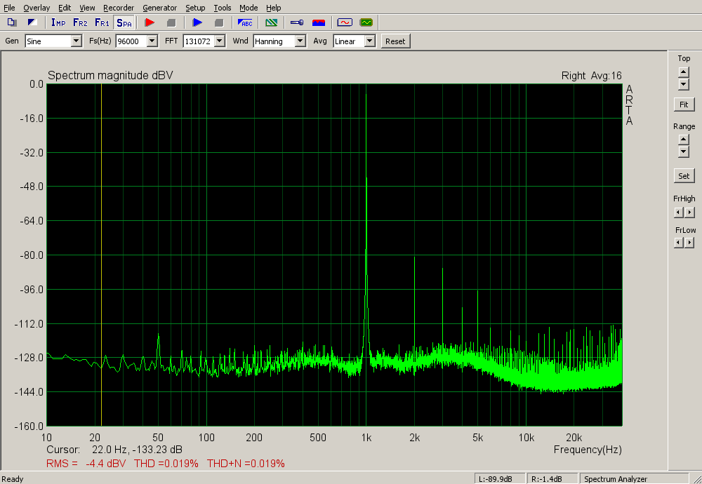

Pri meraní USB ODACu na Juli@ som si všimol, že vôbec nie je jedno akým káblom spojím prevodník so zvukovou kartou.
Dosť ma to prekvapilo, a kebyže nevidím/neskúsim tak asi neverím. Je toto samozrejmá vlastnosť káblu a jeho konektorov, alebo to súvisí s niečím dalším, napr. EMI a spol?
EDIT: njn, je tam vlastne zemná slučka cez konektor USB, ale i tak mi to príde divné
10cm bastl prepojka zo zbytkov
