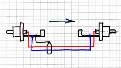

| Zdar, prosim o radu a o trpezlivost, pretoze sa budem vyjadrovat ako modelka o karburatore. Ked chcem spravit interkonekt RCA kabel RCA, napr cierny kablik naletujem do stredu, biely na okraj a co s tienenim? Tiez priletovat na okraj? Na oboch stranach alebo len na jednej alebo vobec? Teda ak vobec tienenie oznacuje to co si myslim.

Stacil by ti kabel len s jednym vodicom v tieneni. Vnutorny vodic napajkujes, ako si pisal "do stredu" a tienenie na "okraj", takto na oboch koncoch.
Bud pouzi iny tieneny kabel, alebo trebarz tie 2 vnutorne spoj.

ja som to spravil tak ze tienenie mam naletovane na oboch koncoch je to chybou? Je lepsie to odletovat a pouzivat ako kabel smerovy?
