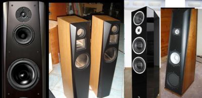

ten dizajn sa mi nepaci, riesil by som to inac, nieco som aj nakreslil:
najviac sa mi pozdava prvy so zaoblenim alebo treti (rozmery su priblizne), len neviem ci zmena tvaru bude mat zasadny vplyv na zvuk, oproti povodnemu.
neviem ci su tie hodnoty zbrucha, nejaky vyvoj a zmeny tam boli:http://www.pcpaudio.com/pcpfiles/proyectos_altavoces/Diva1/Diva1.html a nakoniec http://www.pcpaudio.com/pcpfiles/proyectos_altavoces/Diva3/Diva3.html, ale ten posledny je uz o inom..

To skosenie je tam kvôli difrakciám. A samozrejme treba vhodne zvoliť aj šírku sústavy. Ono to vôbec nie je taká triviálna vec, ako sa na prvý pohľad zdá. Ak chceš rady, nezahlcujme fórum, ale rieš to cez súkromné správy.

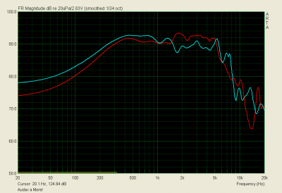

Nepovažujem za najšťastnejšie riešenie vysvetľovať začiatočníkovi cez diskusné fórum aké úskalia ho pri konštrukcií sústav čakajú. Len tak mimochodom sú aj kvázi "špecializované" fóra ako audioweb či repromania, kde nájde všetky potrebné informácie, odkazy a aj prehľad softwarov. Len sa v tom zorientovať. Apropo, prečo sú tie Avalony tak dobre hodnotené, keď majú tak strašné difrakcie?? Tie simulačné programy sú fajn, ale realita môže byť úplne iná. Ako príklad uvádzam osové meranie dvoch meničov rovnakej veľkosti umiestnených v TEJ ISTEJ ozvučnici, meranie za rovnakých podmienok. Ide o meniče značky Audax a Morel (červená Audax, modrá Morel). Kde sú difrakcie, to sa z takéhoto jednoduchého merania nedá určiť. A keď to nejde určiť z osového merania, tak sa to pri všetkej úcte nedá určiť ani z takého programu ako je Edge či Baffle difraction simulator. Na spoľahlivé zistenie difrakcií sa musí urobiť mimosové meranie so stepom najviac 10 stupňov.

To, co může vypadat na osovém měření jako difrakce, je ve skutečnosti s největší pravděpodobností kombinace vlastností měniče (i nelineárních vlastností) a ozvučnice, určitě nejde jen o ozvučnici samotnou.

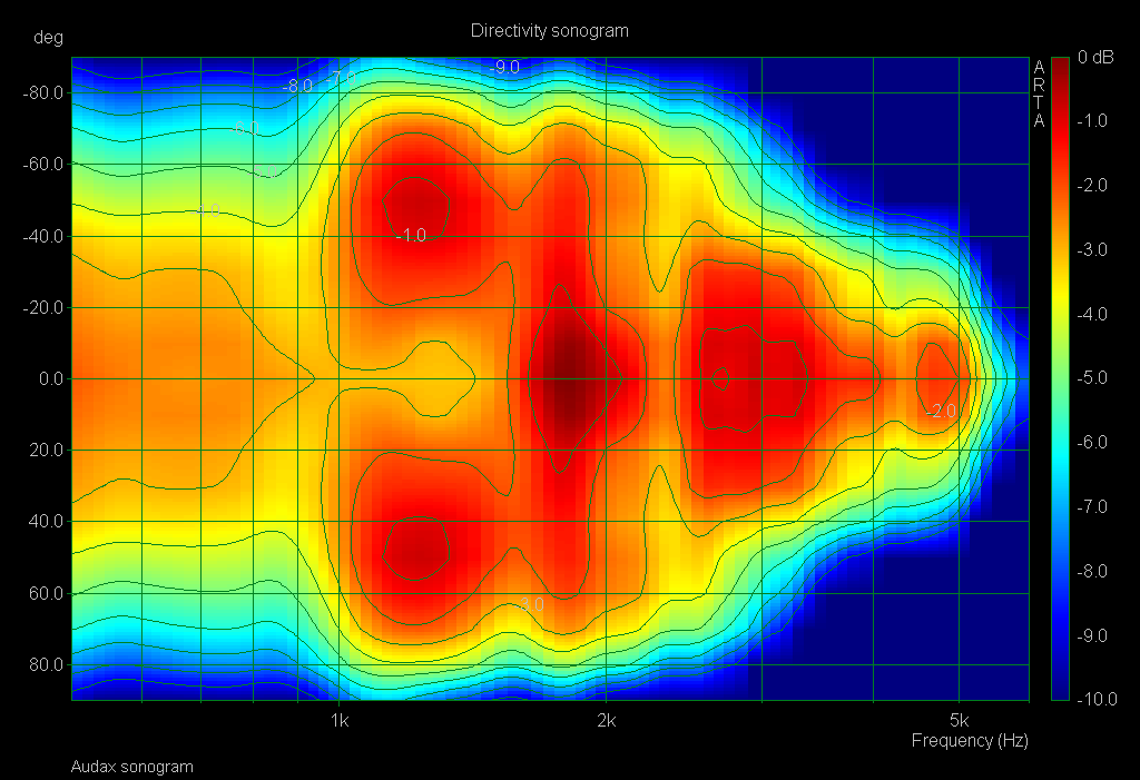

Je to tak. Ako dôkaz pripájam polárny graf toho Audaxu. Podľa osového merania sa zdá že akútny problém je niekde na 1,8 kHz. V skutočnosti je to však ináč. Difrakcie sú okolo 1,3 kHz. Je to pomerne presný obrázok, je tam najnižšie možné vyhladenie t.j. 1/12 oktávy.

Zkosení alá Avalon je čistě designovka. Difrakce tam řádí ostošest. Uvádím příklad měření výškáče bedny Shan Menhir Gasur (dvoupásmovka s 6"). Výškáč je do 10kHz sám o sobě rovný. Na širších bednách jsou difrakce samozřejmě ještě horší. Měření jsou bezodrazová a nevyhlazená.

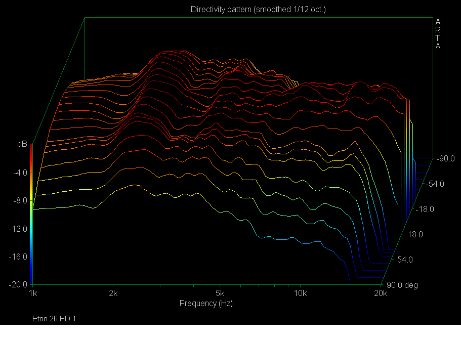

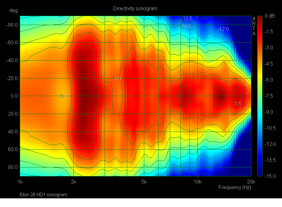

To PMA: Trochu si dovolím zapochybovať. A pripájam ako dôkaz polárny graf merania Etonu 26 HD 1. Na meraní je vidieť, že amplitúdová charakteristika v ose je nad 8 kHz zvlnená, avšak so zväčšujúcim sa uhlom zvlnenie ubúda. Dokonca okolo 10 až 20 stupňov je to skoro rovné. Čiže ak by bola difrakcia "membránového" pôvodu, muselo by sa to prejaviť aj v iných vyžarovacích uhloch.
To MaBat: Nechcem z teba robiť blbca, ale ak nevieš o čo ide tak to ešte raz zopakujem. Ten obrázok som tam postnul preto, že podľa osového merania toho meniča (Audax) to na difrakcie nevyzerá a v skutočnosti ich je tam požehnane. Takže ti ďakujem.
A pripájam ešte aj iné zobrazenie toho Etonu

Otáčíš bednu okolo špatné osy. Myslel jsem, že ti to dojde, když napovím.
Kdyby to vypadlo takhle, bylo by to docela prima. Jenže to tak v reálu nevypadá - proč bych se jinak dělal se všemi těmi zvukovody, když by to šlo takhle snadno..
Zbytek bez komentáře.

a na to skosenie alebo zaoblenie su nejake vypocty?
aj Troels ma take bedne:[img]
alebo ini a vsade je to inac[img]
