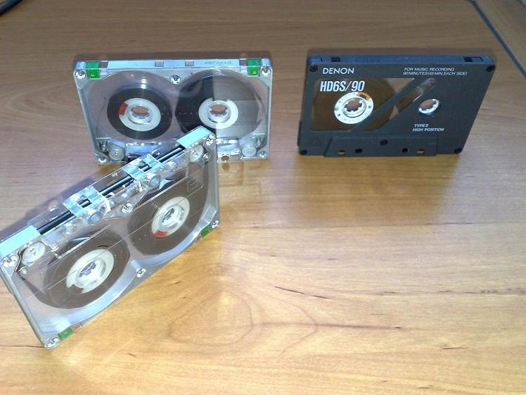

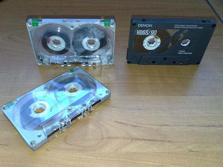

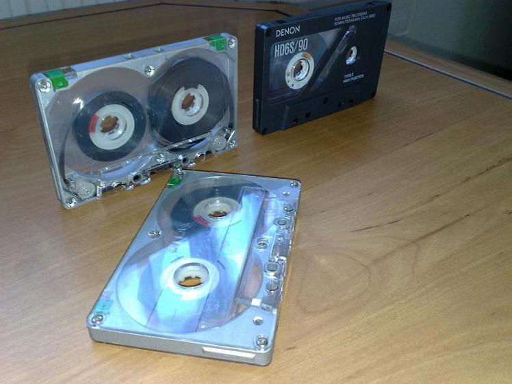

Zdravim, na miestnom trhu v zahranici som kupil zvlastne kovove kazety TDK,
a jednu high class DENON HD6S 90, Mam v zbierke okolo 600 kusov compact cassette ale take ako tieto TDK som este nevidel, zial nemaju oznacenie len vnutorna plastova cast obalu nesie napis TDK, Kazety su zvlastne tym ze vazia ovela viac ako bezne a to vdaka tej sivej okrajovej casti co je kov, zrejme ocel, lebo hlinik je lahsi...Usudzujem ze sa jednalo o akesi hifi
high class referencne media podla vahy a vyhotovenia.
Ak by niekto poznal viac nech napise
Kazdopadne budu paradne k mojmu PIONEER CTF 1250.
vdaka vintagehifi

no "METAL" pasky mali predsa vždy kovový obal, či nie ? Zatiaľ som videl len takéto s kovovým...
JHradec
Založený: 29 január 2007
Príspevky: 999
PríspevokZaslal: Št september 15, 2011 10:38:41    Predmet: Odpovedať s citátom
Kazety jsou to parádní ( nač vyšla jedna??). Ta kovová část by měla být nemagnetická - já bych vzhledem k chrakteru výrobku ( složitý odlitek) tipoval na zinkovou slitinu. Zinek je těžký.
blueneon81
Založený: 19 november 2009
Príspevky: 152
PríspevokZaslal: Št september 15, 2011 11:05:17    Predmet: Odpovedať s citátom
Ono to na prvý pohľad vyzerá ako MA-XG alebo MA-R z 80. rokov.

Tie kovove kazety su TDK MA-R 90 , jedna mala vnutorny papierik
teda je to metallka, aj deck ju najde ako metall...su tam nahrane nejake piesne z 80 rokov a hra to ozaj pekne...
podla vyhotovenia mam starsiu produkciu z 79-81 alebo 82-84
teda kazety su priblizne tak stare ako ja alebo aj starsie...
povrch je ale neposkodeny teda ok, nahravat som este neskusal
ale reprodukcia je kvalitna.
