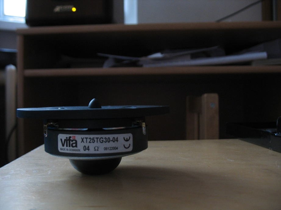

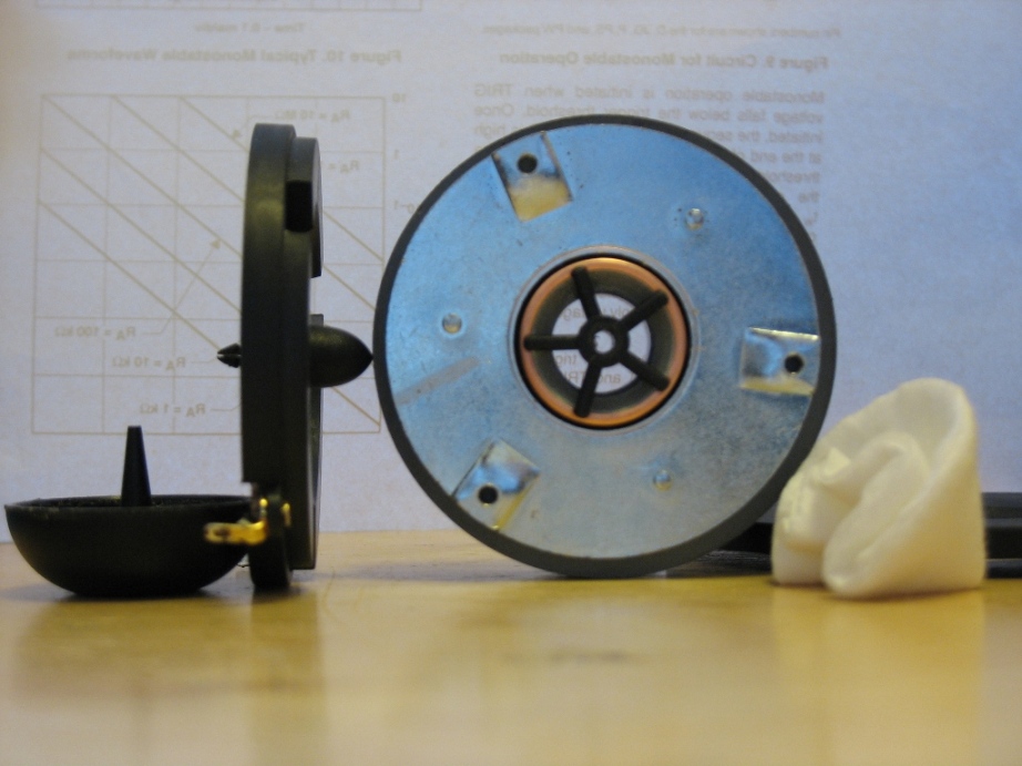

Pre inšpiráciu, keby sa niekto chcel pustiť do práce s týmto meničom.
Našiel som aj zopár obrázkov na webe, ale tie zobrazovali zložitejšiu cestu. IMHO, dá sa to aj jednoduchšie, bez poškodenia.
 Filesize:  102.71 KB
 Viewed:  870 Time(s)

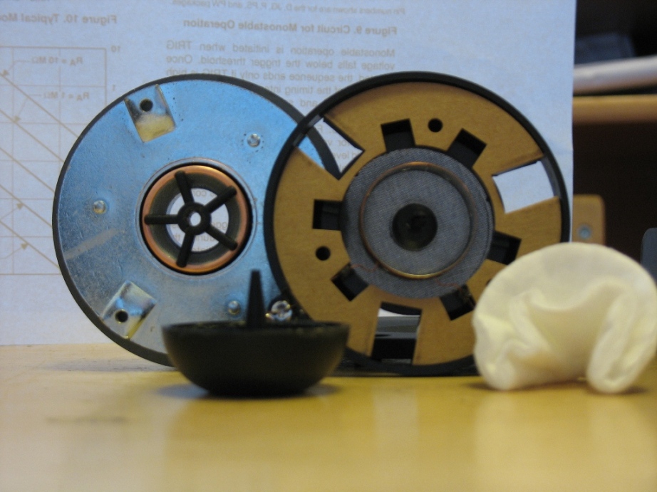

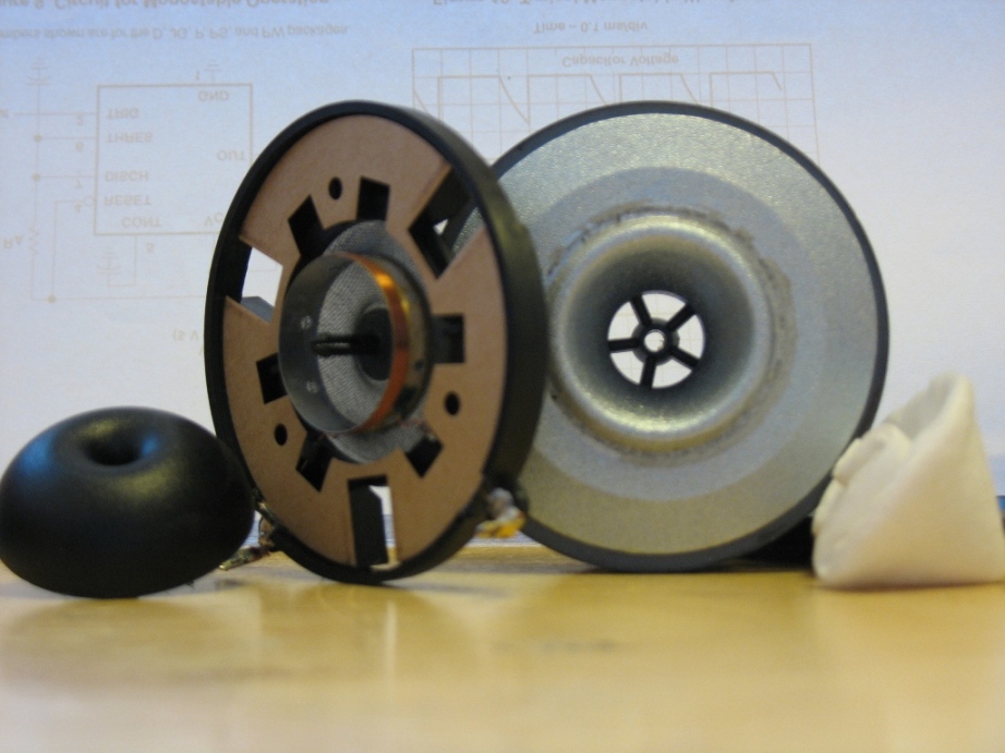

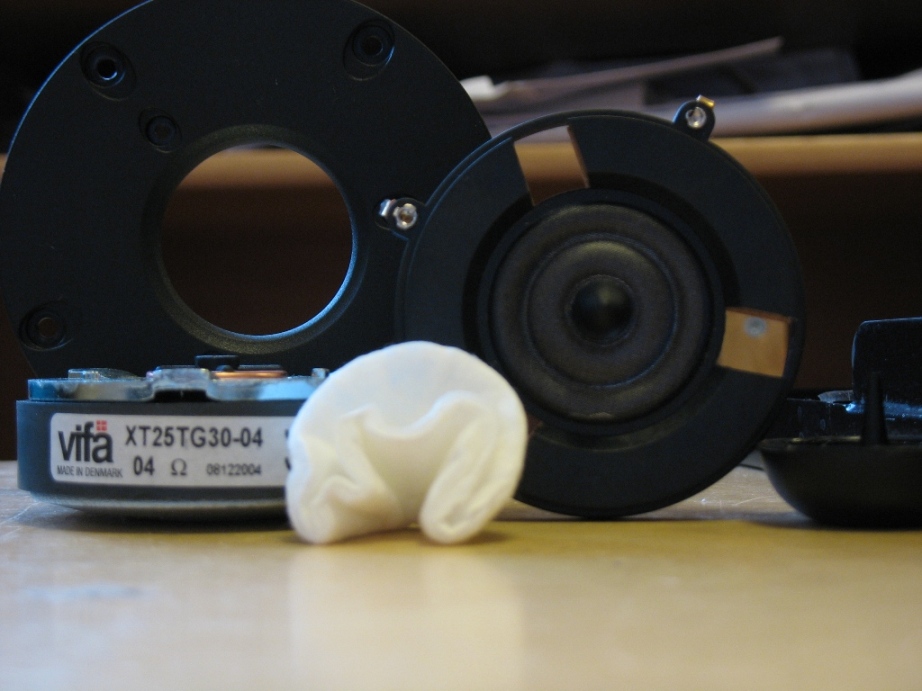

K jadru...
 Filesize:  219.53 KB
 Viewed:  884 Time(s)
 Filesize:  198.95 KB
 Viewed:  835 Time(s)
 Filesize:  201.56 KB
 Viewed:  890 Time(s)

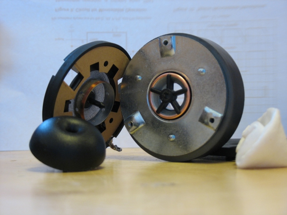

Finish OZE
 Filesize:  198.67 KB
 Viewed:  898 Time(s)

JMD:
Jaký to má smysl? Co je na XT-25 špatně? (opravoval jsem takto XT-19) stejný mech provedení...
jmd
Príspevky: 3918
PríspevokZaslal: Po september 21, 2009 11:17:38    Predmet: Odpovedať s citátom
Mne vychádzalo horšie meranie (v okolí 2kHz na THD 2. al. 3.). Podozrieval som detské ručičky alebo zlú technologickú disciplínu (jednostranné mierne pretlačenie s prípadnými mech. poškodeniami, alebo kvapka lepidla na závese s miernou deformáciou závesu).
Po rozobratí som nič podstatného nezistil. Bola tam malá kvapka lepidla rozliata do tenkého filmu menej ako mm šírky. Inak, lepidlo je pretečené do závesu po celom obvode. Mohlo by to byť lepšie.
Pravdepodobnosť príčiny nameraných THD vo vyššie spomenutých chybách sa mi teraz už nezdá. Bude to niečo iné.
Mám ozvučnice so samostatnými uzavretými komorami pre výškový reproduktor. Keď sa dostanem k meraniu, porovnám otvorenú a pôvodnú verziu so zadným fabrickým krytom. Zväčša sa mi otvorená verzia osvedčila.

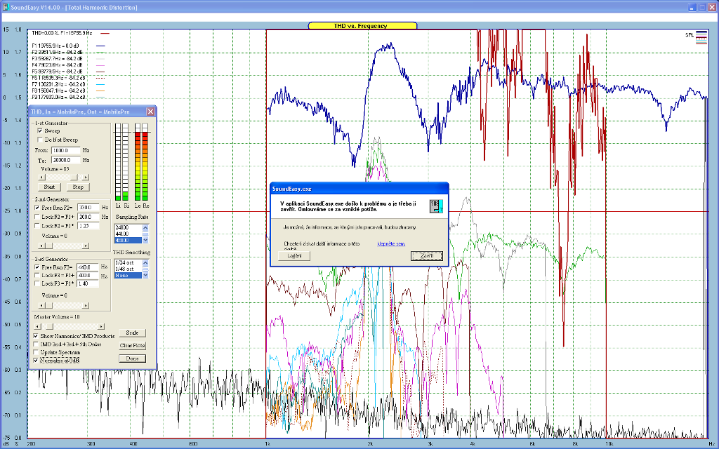

Meral som pred pol rokom a akosi som sa k tomu nevedel do teraz dostať. Momentálne mám pochybnosti o meraní, ktoré budem musieť zopakovať. Dúfam len že som na tom meraní vylúčil výhybku, a že to nemôže byť z nej. Skúsim pohľadať záznam

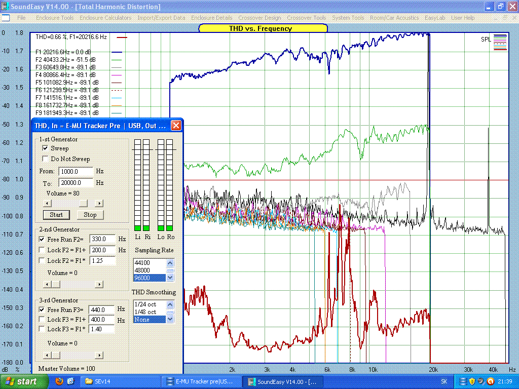

jmd
Príspevky: 3918
PríspevokZaslal: Ut september 22, 2009 19:41:22    Predmet: Odpovedať s citátom

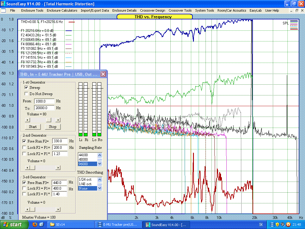

merania xt25 tej špatnej a tej ktorá sa mi zdá byť ok
 Filesize:  225.4 KB
 Viewed:  960 Time(s)
 Filesize:  208.59 KB
 Viewed:  933 Time(s)
rip1
Založený: 28 marec 2007
Príspevky: 510
PríspevokZaslal: St september 23, 2009 08:06:45    Predmet: Odpovedať s citátom
JMD:
Ano to sedí ten dobrej vypadá podobně jak ty moje ten špatnej je vadnej kus... takhle se chovaj vesměs nevystředěný vejškáče.. (divokej průběh THD s ostrejma maximama a minimama...

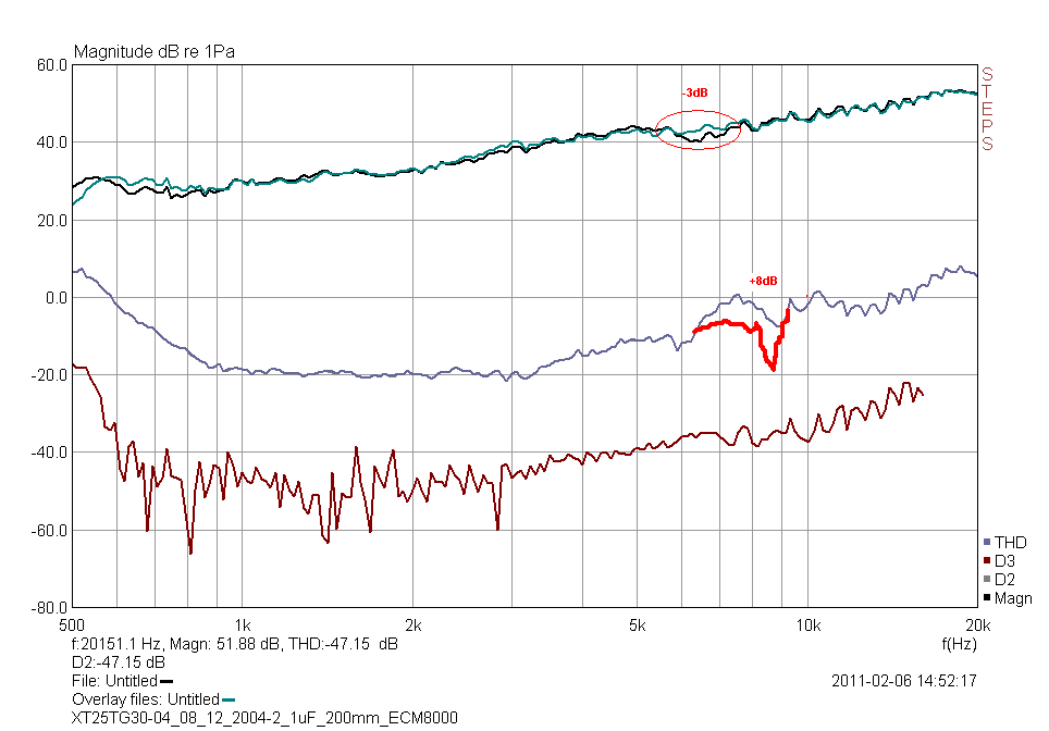

jmd
Príspevky: 3918
PríspevokZaslal: Ne február 06, 2011 17:05:37    Predmet: Odpovedať s citátom

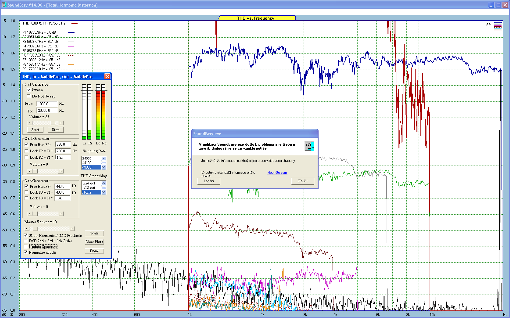

Po roku som sa dostal k meraniu po rozobratí a zložení meniča. Nenašiel som žiadnu konštrukčnú chybu a ani poškodenie od detí. Merania však vyzerajú trochu odlišne s tými pred rozobratí. Ale aj v týchto som našiel rozdiel, len neviem či môže byť počuteľný viď obrázok.
 Filesize:  21.55 KB
 Viewed:  855 Time(s)
jmd
Príspevky: 3918
PríspevokZaslal: Ne február 13, 2011 22:27:41    Predmet: Odpovedať s citátom
Je po probléme, hoci medzi týmito dvomi kusmi sú vidieť malé rozdiely. Dám ich do búdky a budem počúvať, či je aj uchometricky všetko ok .
 Filesize:  90.29 KB
 Viewed:  796 Time(s)
 Filesize:  88 KB
 Viewed:  830 Time(s)
N.A.
Založený: 01 marec 2007
Príspevky: 1237
Bydlisko: Ústí nad Labem
PríspevokZaslal: Po február 14, 2011 09:18:54    Predmet: Odpovedať s citátom
To jsou věci, co i renomovaní výrobci dokáží vyrobit, ale hlavně nechat projít výstupní kontrolou. Nebo je možné, že k tomu mohlo dojít až následně, třeba při neopatrném transportu?
