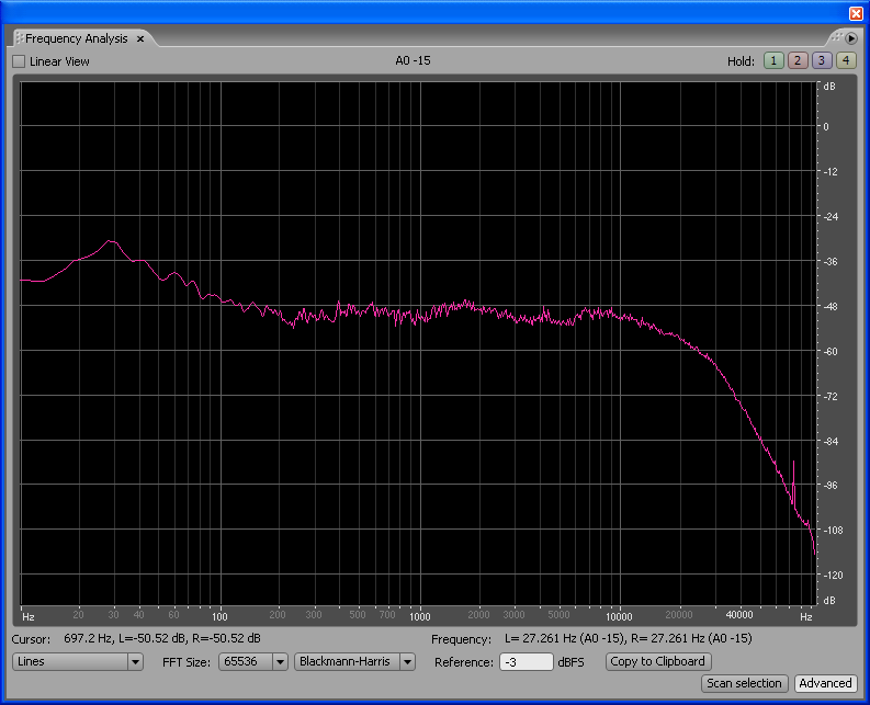

Frekvence nad 20kHz se v běžném životě vyskytují často, přikládám pro ilustraci frekvenční analýzu roztržení listu papíru. Mikrofon od cca 30kHz padá, takže kdo ví jak by to vypadalo s nějakým pořádným.
57.33 KB |
797 Time(s) |

Frekvence nad 20kHz se v běžném životě vyskytují často, přikládám pro ilustraci frekvenční analýzu roztržení listu papíru. Mikrofon od cca 30kHz padá, takže kdo ví jak by to vypadalo s nějakým pořádným. |
Souhlasím, samozřejmě, že vyskytují! A jsou běžně i v hudbě a v nasnímaném el. signálu. Ostré oříznutí kolem 20kHz až 21kHz je naprosto nepřirozený zásah do signálu a podle mě nepřípustný. Ale už 96kHz/24bit je v pohodě a ve studiu se dnes nic na 44.1/16 netočí, tedy pokud uvažujeme solidnější hudební žánry.
