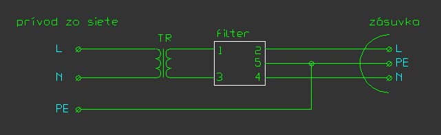

Ahoj.
Po dvoch rokoch nedobrovolnych prazdnin som sa vratil k hifi aktivitam.
Mam dlhsie zakupeny filter F100-012, nasiel som na nete katalogovy list, ale nie som si isty zapojenim. Mam oddelovacie trafo, filter zapojim na jeho sekundar a vystup z filtra na zasuvku, z ktorej napojim aparaturu.
Na filtri je vsak vyvedeny piaty kontakt, ten je vo filtri spojeny s tienenim, to znamena, ze ho mam pripojit na PE vodic rozvodnej siete 230VAC?
Prikladam schemu, ako si to predstavujem. Je to spravne?
Dakujem.

PríspevokZaslal: St december 19, 2012 01:26:47    Predmet: Odpovedať s citátom
Takto si zatahneš rušení z PE za oddělovací trafo (mimo to jsi zrušil jeho ochrannou funkci - oddělení obvodů). Pokud tam chceš mít RF filtr a nestačí Ti jen ten oddělovák, který je také účinným filtrem (popř. doplněný na sekundáru filtračním C), tak dej filtr před trafo.
Každopádně doporučuji sekundár doplnit nějakým požíračem přepěťových špiček (= varistor vhodné velikosti).

PríspevokZaslal: St december 19, 2012 19:03:09    Predmet: Odpovedať s citátom
Dakujem za radu.
Na vystupe z trafa budem mat teda len dva vodice, tie zapojim na zasuvku ako L a N?

PríspevokZaslal: Pi december 21, 2012 12:44:27    Predmet: Odpovedať s citátom
Jak jinak?! PE zásuvky se dá vyvést na svorku a použít pro doplňkové přikostření. NESMÍ být spojena s ničím jiným (střed trafa atp.).
Ale můžeš to zapojit i jinak - výstražná fáze na kolíku atp... Twisted Evil

PríspevokZaslal: Pi december 21, 2012 21:58:01    Predmet: Odpovedať s citátom
Nasiel som dnes v supliku vstupny filter z PC zdroja.
Je tam svorka PE na vstupe filtra aj na vystupe, su priamp prepojene.

PríspevokZaslal: Ne december 23, 2012 18:22:14    Predmet: Odpovedať s citátom
PC je klasický příklad přístroje kategorie I (z hlediska sítě) a PELF (na "straně obvodů PC").
Oddělovací trafo je oddělovací trafo.
Pokud Ti není jasné o čem je řeč , doporučuji si to doplnit (to nemyslím jakkoli ironicky - tohle je opravdu potřebné a užitečné. Zde ani tak nejde jen o "nějaké normy", ale jedná se opravdu o bezpečnost (Tvojí, Tvých blízkých..., případně (pokud Ti na předchozím až tak nezáleží) o bezpečnost Tvých přístrojů.
