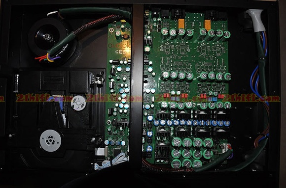

Pre oko krasne vnutorne prevedenie.

Super, třeba ty kabely přes celý přehrávač k vypínači. Smile
PríspevokZaslal: Pi október 15, 2010 22:12:12    Predmet: Odpovedať s citátom
Kuba4 napísal:
To mě taky zarazilo, v jednom rohu zásuvka, ve druhém vypínač a ve třetím trafo. A dráty (byť stíněné) vedou hezky dokola a ještě nad plošňákem. Shocked
Skoro to vypadá, že obvody samotné fungují tak skvěle, že bylo potřeba vytvořit prostor pro pozdější uvedení vyššího modelu (s kratšími dráty). Wink

Toroidní trafo
Důraz na dobře vyfiltrované (a určitě i dobře stabilizované) napájení.
Třída I Exclamation
Oscilátor diskrétní se samostatným krystalem.
Výstupní bufíky vypadají na klasiku (na webu píšou, že FET). Jestli je operák servo, nebo je konec ve zpětné vazbě OZ, to by nám musel říct John. Laughing
To nejdůležitější stejně není vidět a i kdyby, z fotek se algoritmy filtrů blbě odečítají.
Jo, a ještě to vypadá, že se John nebojí součástky s nepředvídatelným vlivem na zvuk. I když někde jsou místo relé propojky, takže kdo ví...
SPDIF optika taky není fuj, zřejmě to umí v digitální části od toho jitteru vyčistit.

....250,000uF of internal electrolytic capacitors distributed across the PCB....large number of High-Quality Organic capacitors situated around the critical Clock and DAC sections..

Ten síťovej přívod se moc nepovedl a design čelního panelu mě taky moc nesedí. Jinak to ale vypadá velice zajímavě, čekal bych poněkud jinou cenu Smile .Moc se mi líbí, že to má digitální vstupy Wink

Vzhladom na velkost PCB to imho ani inak neslo riesit.
Aj ked netusim, preco nie je vstup napajania aj s vypinacom pri trafe. Dufam, ze to nie je len kvoli vonkajsiemu ovladaniu/dizajnu.

Já se obávám, že je to právě důsledek "dělby práce". Někdo navrhne technické řešení, na druhém konci zeměkoule jiný navrhne panel aniž by tušil, co v té kisně bude. A pak nějaký nešťastník dostane za úkol to prodrátovat, aby všechno fungovalo.
Při zdravých smyslech by to nikdo takhle nemohl udělat. Crying or Very sad
Vždyť se přímo nabízí síťový přívod vlevo, vypínač buď přímo na něm, nebo jestli musí být na panelu, tak plastovou tyčkou vytažený dopředu.
A kabely by měly tak pět centimetrů a byly by v největší možné vzdálenosti od obvodů.

Jinak, jestli mě zrak nešálí, tak ta deska je navržená na šestikanál, takže by zvládla i domácí kino. Question

John to o sobě ví (i píše), on je genius na obvodové nápady, ale nikoliv na organizaci lidí a výroby.

Takze jedna z prvych uspesnych komercnych implementacii ESS.
Uz vic jak rok sbirame oceneni za nase navrhy pro Peachtree Audio. Stereophile Product of the year 2009 atd. To je take postaveno na ESS.
Ten produkt se rodil slozite, PCB z velke casti pochazi z naseho vlastniho projektu DACu, posleze se rozsirilo o servo a zdroj. Vnitrni usporadani je v podstate jedine mozne reseni vzhledem k pevne dane pozici sitoveho vypinace, coz je 'hallmark' Audiolabu. Stejne tak design predniho panelu je jen lehce upraveny z puvodni 8000 series.
PCB je shodne pro tri produkty - CD, CDQ a DQ. Neosazena cast tistaku patri analogovemu predzesilovaci, ktery se tyka jen poslednich dvou jmenovanych (tedy zadne kanaly navic). Proto ta propojka misto rele. Vystupni obvody jsou diskretni Diamond Buffery ve vazbe s FET operakem.

Díky za info! Jestli můžu poprosit ještě o komentář ke třídě I (PE na kostru), jde také o zvyklost firmy, nebo to má technické opodstatnění ?
Obvykle se zdroje signálu, předzesilovače atd. dělají ve třídě II a uzemněný je jen koncový zesilovač, čímž se značně omezí možné problémy se zemními smyčkami. Jasně, je tu k dispozici symetrický výstup, ale stejně ?

PE je ukostrene, nicmene signalova zem je od kostry oddelena. Duvod spociva v tom, ze firemni koncaky jsou v II. tride a tak se stavalo, ze pocitac pripojeny pres USB byl jako jediny komponent v systemu uzemneny a dostaval radne na frak pri nabehu koncaku.

Toto je dobré řešení i pro koncák.

Nedávno jsme se zasmáli vypínači vzadu vedle připojení napájení, ale hňupi v modushopu to mají obráceně než je logické, proto to téměř nelze ovládat. Tady to ovšem řeší fikaněji. Opět je to o těch profesionálech, stále žádného ani netuším, natož vidím. Snad pan Bunta, ten do sluchátkáče raději žádný vypínač nedal. Směšné, smutné, hnus! Viva DIY!
PríspevokZaslal: So október 16, 2010 17:24:55    Predmet: Odpovedať s citátom
Když ono je to těžké. Firemní tradice velí, kde je CD mechanika a kde vypínač. K tomu se má napasovat dost velká deska, která už je hotová. A co teď s tím ?
Možná by to šlo přes pomocné elé, ale chápu, že do toho se nikomu nechce, spolehlivost by dostala na frak.
