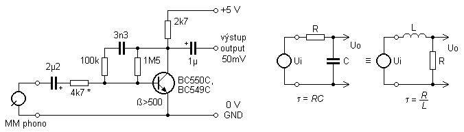

Korekční předzesilovač podle normy RIAA se dá koupit jako stavebnice za 2-3 stovky Kč, návod, plošný spoj, součástky, viz:
http://www.flajzar.cz/predzesilovace-a-korekcni-zesil/predzesilovac-s-riaa-filtrem.htm
pro experimenty na začátek může stačit schémátko jednoho stereo kanálu:
předzesilovač (odstíněný) vložíš přímo do skříňky Harmana, využít volný CINCH vstup např.TUNER a napájet ze zdroje zesilovače, odběr je minimální, cca 2 mA.
