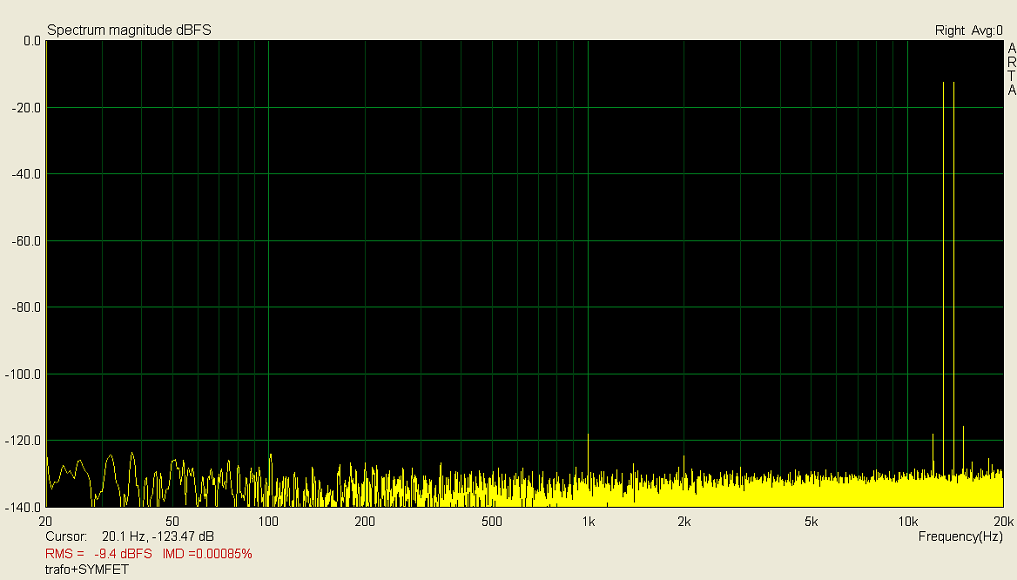

PríspevokZaslal: Pi september 16, 2011 19:25:23    Predmet: Odpovedať s citátom
trafo v praxi:
A to stále není zkreslení trafa, karta prostě níž nejde.

Pěkné a to je měřeno to trafo od Karla?

V obrázku je napísané že je to meranie symfetu so symetrizačným trafom.
PríspevokZaslal: So september 17, 2011 07:15:16    Predmet: Odpovedať s citátom
Ano, trafo je od Karla, jiná nemám.

PríspevokZaslal: So september 17, 2011 22:10:46    Predmet: Odpovedať s citátom
Podle mě Karlovo trafo vychází lépe Smile
