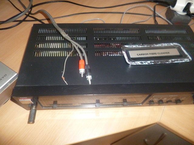

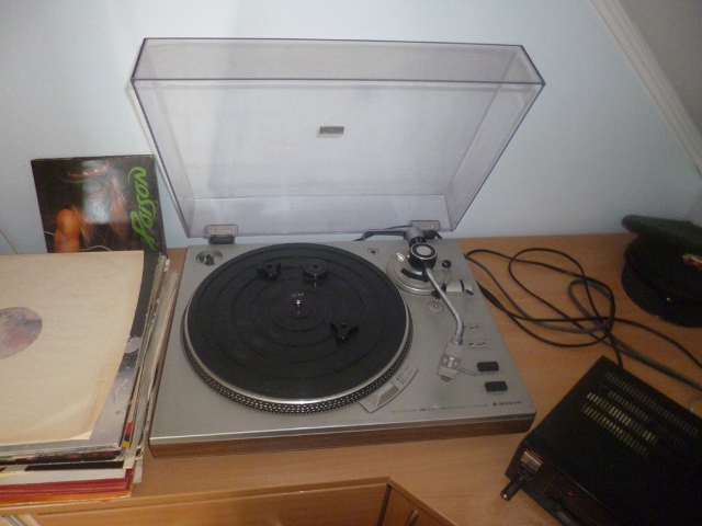

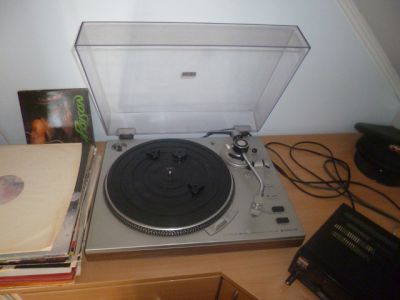

Zdravím koupil sem si gramofon Sanyo, z česka spolu s deskami, prišel mi balík desky v pohode no na gramofone hned po zapojeni šok, ramínko se netočilo, tak sem gramo otevrel a ramínko správne nasadil, talír sa normálne točil, zapojil som gramec do zosíku, položil na tanier lpčko zapol hodil ihlu na začiatok a nič....ani tuk...neviem čo s tím je, predajca mi tvrdil že je gramofon plne funkčny, zdál sa ako solidny človek....tak si myslím že na pošte mohli niečo dokašlat, preto vás chcem poprosit o radu....gramofon je velmi pekny ihla ako nová, moj otec je vyučení elektrikár tak ak by ste mi dali pár rád ako na sprovoznenie kde by sa mohol stat problém, alebo aspon rady ako by ste postupovali vy....predajcu som kontaktoval uvidime čo sa bude diat....prikladám ešte fotky gramofonu a ešte taky mini dotaz, na fotke vidite zapojenie pytam sa načo je ten tretí minikáblik, či nahodou už tu hned nieje problem....

Třetí káblík je "přídavná kostra". Některé zesilovače mají na zadní straně šroubovací svorku, pod kterou se ten vodič přichytí. Hrát to ale musí i bez něj.
Z té fotky není vidět, co máš za zesilovač. Určitě má vstup pro magnetodynamickou přenosku ?
Tady vidíš na zadním panelu vlevo dole phono vstup s přepínačem typu přenosky (MM / MC Cartridge) a napravo od přepínače je ta "kostřící" svorka (Signal GND):

Jaký máš zesilovač ? I kdyby neměl vstup PHONO (málo pravděpodobné) zapoj gramofon do vstupu CD nebo TUNER (cca 50 mV) a nastav plnou hlasitost. Pokud aspoň trochu hrát bude je přenoska a propojění v pořádku. Z výroby byl tento model Sanyo osazen přenoskou MM ale nevíme jestli je tam původní, MC vyžaduje speciál vstup, dává mnohem nižší výstupní nápětí než MM. Taky je možné že v režimu klid jsou signálové vývody přenosky zkratovány na zem a zapnutím gramofonu se z nějakého důvodu nerozepnou.

Myslím, že je zbytočné uvažovať o MC-čku, nakoľko je to veľmi starý low-end, je celý z plastu na ktorom je pripevnený aj motorček aj trafo. V roku 1980 som ho kupoval v Tuzexe... Smile

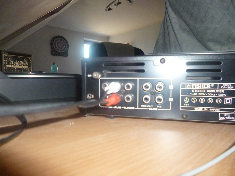

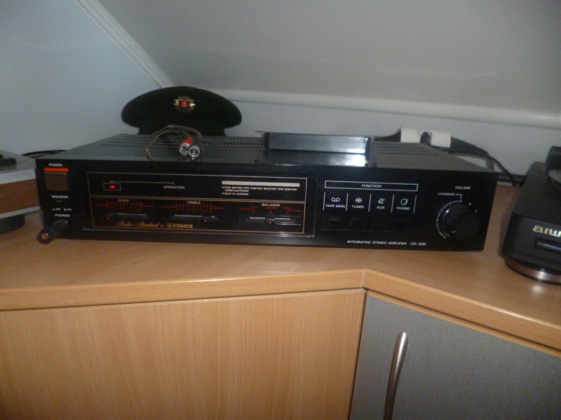

Aby sme označili a vyloučili jednu vec vyfotil sem svuj zesilovač, je tam PHONO vstup,ale na phonu bohužel nehraje!
Skusil sem jak ste napsali a zapojil gramo do "tape mon." a do "tuneru".
Na moje prekvapenie na "tuner" hrál jeden kanál!!! Normálni slyšitelní zvuk, červeni kablík prenášel do levyho reproduktoru zvuk z gramofonu, z praveho "černého" káblu šlo jen sršení!
Otázka ted je či je problém s "černym" káblikem když z nej de jenom sršení...
Ješte jednou díki za snahu a pomoc Smile
