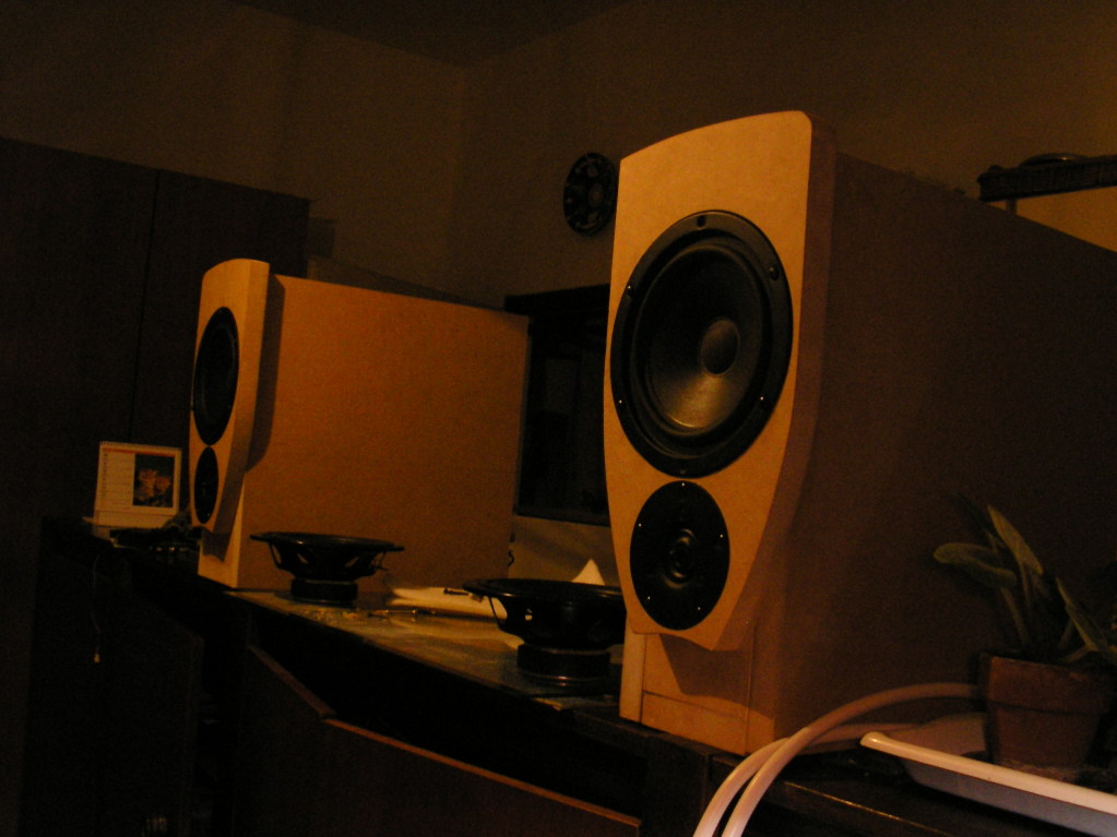

Nespím, čert nikdy nespí, no niekedy nestíha. Projekt úplne zmenený, je na papieri, materiál nachystaný, len času nieto. Vďaka skipyho pomoci mám postarané o náradie a materiál. Bavkal som sa s výrobou čelných stien trošku.
Páči sa mi Dynaudiovská C1, tak som to trošku(no nie celkom) obšľahol Crying or Very sad

Je to patrné z obrázku vyššie, je tam arn188 zatiaľ, rád by som 18w8545, je tam ale problém z rozmerom, ale dá sa to elegantne vyriešiť,,,
A nie len s rozmerom, toto je uzavretá konštrukcia, takže uvidíme čo tam nakoniec skončí Laughing

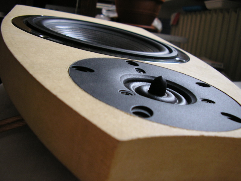

S 18W8545 som sa rozlúčil a prišiel som na chuť papieráku MBquart Laughing , stredy to má konečne pekné Hypnotized ?
AND ONE MORE SH()T

Teraz je to taká verzia 0. V pláne je použitie aktívnych vekslí(sú už hotové, fixne nastavené na asi 2800Hz, Linkwitz-Riley 4rádu) + ďalšieho stereo konca. Nateraz delím na 3500Hz, 6dB/okt. Na budúci týždeň znižujem fd na approx2800, strmosti pridám jeden rád.Pasívna výhybka je mimo bedne. Hrá do toho marantz dv4400 a DPA330. Impedančná krivka včera odmeraná, je ok. Meranie frekvenčnej charky som skúšal v LSPlab,Praxis všetko sú to demá-hádže mi to buď nezmysly, alebo nespoľahlivé údaje. Existuje na to dobrý osvedčený jednoduchý userfriendly soft?LSPlab je ok, no ako demo má malé rozlíšenie na oktávu...

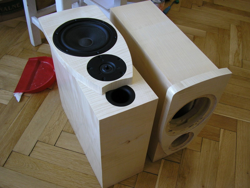

PríspevokZaslal: Ut august 05, 2008 22:16:01    Predmet: Odpovedať s citátom
Pohli sme sa s dýhovaním, lily teraz vyzerajú takto:
