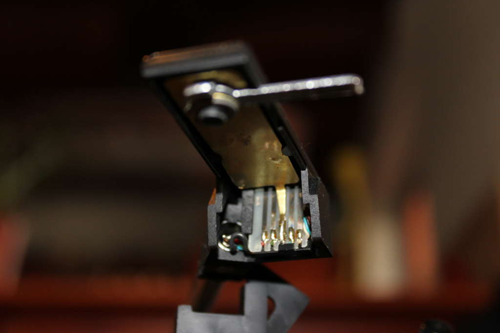

takto vyzera povodny headshell. ziadna diera na prisrobovanie, ziadne kabliky na pripojenie. ma to vzadu take dotykove plosky ako naplne do atramentovych tlaciarni. diky

| tak to sa mi prestava pacit. existuje nejaky replacement headshell bez tej vlozky s klasickym standardnym uchytom pre prenosku? diky.

| obavam se ,ze ne. neni problem koupit adapter na ebay. nebo sehnat treba na aukru nejaky vrak dualu i s adapterem.http://elektro.aukro.cz/gramo-dual-1210-kryt-neni-original-i3139547942.html
