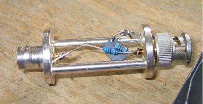

Ty ještě mě napadá, jak bys generátorem funkcí a škopkem nastavoval dělič 120dB Rotfl

PríspevokZaslal: Št marec 14, 2013 09:11:00    Predmet: Odpovedať s citátom
Jde to taky, i když bojuješ se šumem, průměrování to trochu vylepší.
Rozhodně bych ale ten dělič nakonstruoval jako frekvenčně kompenzovaný a ne jako tuto sračku.
http://hifi.slovanet.sk/bb/files/thumbs/t_delic_120db_in_133.jpg
PríspevokZaslal: Št marec 14, 2013 09:47:08    Predmet: Odpovedať s citátom
To chápu, ale proč? Vzniklo to včera za pět minut jen pro ukázku analogového dělení 120dB v audio pásmu. Žádné další použití to nemá a mít nebude, tak proč tomu dál věnovat čas. Do 40kHz to běží bez problémů a pokud nad tím to odjede o 9 dB ma 1MHz, tak to je jaksi pro demonstrační účel audio děliče fuk. Vezmi v úvahu, kolik v pásmu 1MHz a více leze ze sigma-delta daců. Desítky mV, a tady se bavíme o 2uV které mohou vylézt na trojnásobek na 1MHz. To je opravdový rozdíl analogového a digitálního dělení, 3 řády rozdíl.
