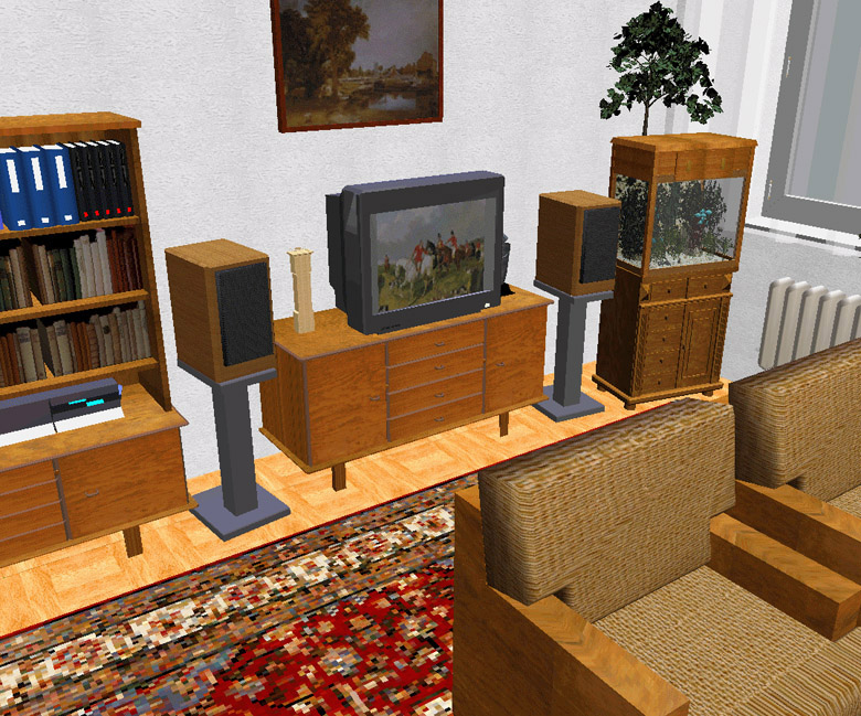

Páni mám otázku na možnosť použitia zadného basreflexu. Mám nie celkom vyhovujúci priestor ktorý je proste daný (to jest momentálne nemenný) - viď obrázok. Za reprákmi je relatívne dosť miesta - odhadom takých 30cm - čo by teoreticky zadný basreflex mohol rozdýchť. Horšie je to s bokmi. Pri lavom repráku je na jednej strane knihovňa (cca 10cm volného miesta), pri druhom akvárium (tak isto cca 10cm). Za akváriom je trochu volného priestoru s kvetináčom. Oba repráky majú z vnútornej strany telku (volný priestor odhadom nejakých 35 - 40cm).
Momentálne tam mám na stojanoch Mission 701 (predný basreflex), ale špekulujem že by som niekedy koncom roka, prípadne začiatkom budúceho urobil upgrade. Tak preto sa pýtam či by bolo možné použiť v tomto prípade aj zadný basreflex. Dosť by sa mi tým rozšírili možnosti výberu, ktoré sú síce pri regálovkách s predným, prípadne spodným basreflexom relatívne dosť široké, ale rád by som do výberu napríklad zaradil aj nejaké Quadrali a tie sú iba zo zadným basreflexom. Uvažujem aj nad možnosťou stĺpov a tam je situácia v mnou akceptovatelnej cenovke (do 700E) a kvalite ešte ovela horšia. Prevažuje zadný basreflex. S predným som našiel iba Dali, Monitor Audio a Taga, zo spodným Wharfedale. Zo spodným basreflexom by sa mi určite páčili Elac FS187 - ale tie sú už cenovo pre mňa celkom nedostupné. Ešte by možno prichádzali do úvahy stĺpy čo majú zadný basreflex vyvedený v hornej časti, takže by mal takmer rovnaký priestor ako pri regálovkách (okrem spodnej časti kde je samotný stĺp).
Necítim sa byť nejakým extra hifistom, nie som hladačom neviem akých priestorov v nahrávke, skôr mi ide o pohodový čistý zvuk čo z dlhodobého hladiska nebude človeka srať.
254.37 KB |

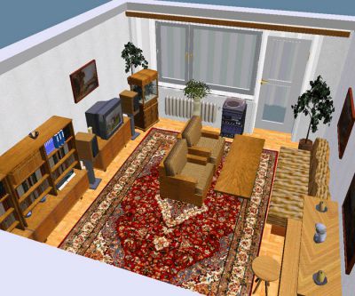

Ešte pridám pre lepšiu predstavu celkový pohlad na obývačku. Rozmery 6x4,5m.
243.89 KB |
990 Time(s) |
sasko Hifista - pokročilec
Založený: 09 jún 2009 Príspevky: 413
Zaslal: St apríl 17, 2013 11:27:25 Predmet: |
Ja by som volil radsej basreflex na prednej stene, ono dost zalezi aj na bedni, ako je to naladena.Najjednoduchsie je repro vyskusat.
Ale z mojich skusenosti je aj 30cm od zadnej steny malo.Momentalne hrajem na uzavrete boxy s 8" stredobasom a nemam problem s basmi, ale najst dnes uzavretu bednu je tazke,...
Este by sa to dalo riesit ze by si obstaral nejake objemnejsie repro co hra dost basy (aj stlpy) a basreflex by si upchal, to sa mi osvedcilo u kamarata ktory ma velke stlpy v rohoch miestnosi a basreflex vzadu.

| Predný basreflex majú aj Cantony...BTW nemal by si dať preč tie 2 kreslá, ktoré ti istotne deformujú zvuk - ak sedíš na tej sedačke pri stene?

| vlado.ba napísal: | | Predný basreflex majú aj Cantony...BTW nemal by si dať preč tie 2 kreslá, ktoré ti istotne deformujú zvuk - ak sedíš na tej sedačke pri stene? |
Cantony som schválne neuviedol. mne proste ich zvuk nejak nesedí a to som počul aj ich vyššie modely. Tak isto ma neoslovili lacnejšie B&Wčka.
Čo sa týka akustiky miestnosti a tých kresiel - niekedy keď sa hrám na HIFIstu si sadnem do jednoho s tých kresiel nech sa priblížim čo najviac ideálu rovnoramenného trojuholníka, ale okrem rozšírenia stereoobrazu som nebadal nejakú velkú zmenu v samotnom zvuku oproti tomu keď sedím vzadu. Ale môžem to ešte vyskúšať. Otázne je ako by sa to správalo pri stĺpoch. Skúšal som čo zo zvukom spraví keď tie repráky povytiahnem do predu (aby neboli obmedzované z bočných strán) ale okrem nepatrného zjemnenia basov (menej dunivé) a možno mierneho rozšírenia hudobnej scény som nezaznamel nič podstatné, čo by ma nútilo tento úkon zopakovať. Pre môj sluch to nemalo až taký prínos, aj keď tam určite nejaký bol. Ako som už písal, nie som až tak velmi HI-FIpositiv, skôr idem po hudobnom obsahu a technika a veci okolo toho sú pre mňa viacmenej až na druhom mieste. Čo ale neznamená že sa neteším keď je ten hudobný obsah dobre (v mojom prípade je asi skôr na mieste slovko "krajšie") zreprodukované.
