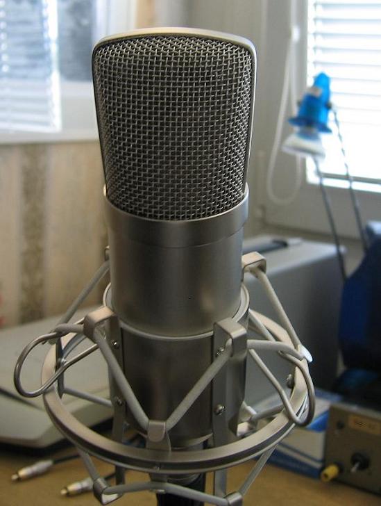

PríspevokZaslal: St august 07, 2013 11:04:28    Predmet: Odpovedať s citátom
Toto též vyžaduje fantom + zisk Smile
 Filesize:  58.43 KB
 Viewed:  405 Time(s)
PríspevokZaslal: St august 07, 2013 17:39:30    Predmet: Odpovedať s citátom
Što takoje ? Podle jistých indicií tuším, že se Ti to povaluje doma... Wink
PríspevokZaslal: St august 07, 2013 18:13:38    Predmet: Odpovedať s citátom
Povaluje Smile . Je to 1" kondenzátorový mikrofon.
