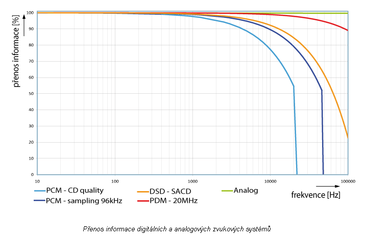

KV2 audio v tom má jasno Smile
http://www.kv2audio.com/cz/technology/dynamic-range-vs-digital-sampling
PríspevokZaslal: Ut jún 04, 2013 19:35:44    Predmet: Odpovedať s citátom
KV to píší dobře. Linn je komerční fórum.

"Impulzní odezva vypovídá o nedostatcících přenosové soustavy, o jejím SKUTEČNÉM zkreslení"
To je čistá fetišizácia prenosu impulzného signálu, podobne zavádzajúca, ako fetišizácia supernízkych THD. Leda že by bolo cielom budovať výkonový logický obvod, alebo PWM modulátor. Aký prirodzený hudobný signál obsahuje takéto priebehy? Ako bude vyzerať takýto impulz, po prechode niektorým mýtickým analógovým médiom (pás, LP). Na LP sa nedá ani pokúsiť niečo podobné zaznamenať. Čo elektroakustický menič na takéto impulzy? Vivat audiophilia nervosa a permanentné vyvolávanie pocitu existencie nových a nových "iných líg" zvuku.

ipyks napísal:
to su bludy. Uz len uvodna hlaska Živá hudba je velice dynamická, dosahuje rozsahu až 130dB
to co je za kravinu??? To niekto hra s pozadim 0db? To kde hra?
Ktory zivy nastroj vie dosiahnut 130 db?
PríspevokZaslal: Ut jún 04, 2013 21:49:59    Predmet: Odpovedať s citátom
KV2: Hudební signál se však ve skutečnosti skládá z mnoha složek, je mnohem komplexnější a více podobá náhodnému signálu. Spektrum náhodného signálu je nekonečně široké, tudíž vzorkovací frekvence digitálních systémů musí být co nejvyšší aby byla zajištěna dostatečná kvalita a rozlišení.
To je zhovadilost, která vůbec nebere v úvahu omezené frekvenční pásmo sluchu, mikrofonů a reproduktorů.
Ty uzoučké impulsy se dají tak pozorovat na osciloskopu, to je vše.
PríspevokZaslal: Ut jún 04, 2013 21:53:28    Predmet: Odpovedať s citátom
tomtom:
Pokud si někdo plete max. dosažitelný kravál výkonného PA s dynamickým rozsahem, tak asi nemá smysl s ním polemizovat.
tomtom
Príspevky: 622
PríspevokZaslal: Ut jún 04, 2013 22:26:25    Predmet: Odpovedať s citátom
asi ne Very Happy
PríspevokZaslal: St jún 05, 2013 06:55:36    Predmet: Odpovedať s citátom
Ty nepřesnosti v terminologii si lze snadno odmyslet, jinak Krampera, na rozdíl od Vás pánové, něco v oblasti reprodukce hudby dokázal, i když dělá v PA a ne v hifi. Vážím si lidí, kteří za sebou mají neoddidskutovatelnou zkušenost a výsledky.
Mělo se psát samozřejmě o max. hladině (ovšem je otázka kdo ty marketingové výtvory sepisuje), těch 130dB je správně viz
http://www.uiowa.edu/~ui-safe/music-sound-levels.html
Krampera tvrdí, že pro co nejlepší výsledek je potřeba vysoká vzorkovací frekvence (od těch impulsních obrázků opět snad můžete odhlédnout, máte-li na to hledat podstatu a ne blbosti), v čemž s ním úplně souhlasím, protože ani 192kHz PCM nemusí stačit, i s vzetím v úvahu charakteristik mikrofonů a reproduktorů.
PríspevokZaslal: St jún 05, 2013 08:09:00    Predmet: Odpovedať s citátom
Krampera se chce vyhnout tomu, aby si hudbu vymýšlel rekonstrukční filtr (na němž + dalších reálných nedokonalostech závisí výsledek) - viz obrázek 11kHz signálu při vzorkování 44,1kHz. Svůj názor má podepřený praxí, zkušeností, srovnáváním živé a reprodukované hudby přímo na pódiu. Funguje mu to, tak se podle mě hodí trochu respektu.
 Filesize:  78.71 KB

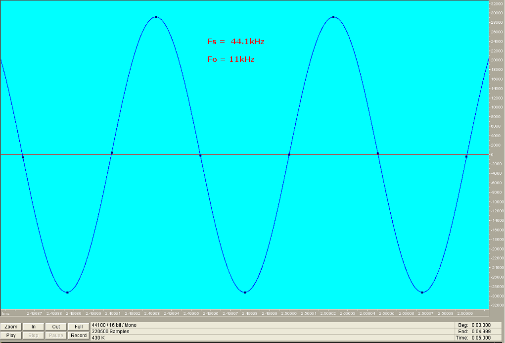

Kedysi som si tiez myslel a myslim si to do teraz, ze cim rychlejsia bude vzorkovacia frekvencia, tym lepsie a vernejsie sa bude dat zdigitalizovat analogovy signal z mikrofonu.
Si zoberte napriklad predchadzajuci obrazok, kolko krat navzorkuje jednu 11kHz vlnu, vzorkovaci kmitocet 44,1kHz a kolko krat ju navzorkuje 20MHz vzorkovaci kmitocet.
Rychlost vzorkovania 44,1kHz nie je shopna zosnimat vsetky jemne nuansy analogoveho signalu, bars ma aj 24 bit.
Pri tomto rozliseni to uz zacina skreslovat od 1kHz a preto su na CD cinely take ake su, naprd.
Skratka cim vyssia vzorkovacia rychlost, tym budu zvuky okolo 10-20kHz presnejsie DYNAMICKEJSIE a nielen tu, ale aj v celom audio pasme to bude presnejsie.
 Filesize:  39.55 KB
 Viewed:  619 Time(s)
