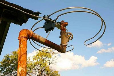

Skládaný dipól je vždy 300 Ω kdežto dostupný svod dneska již jenom koax 75 Ω tedy nahoru do anténní krabice vložíš symetryzák pro transformaci impedance 1:4 300/75 Ω, můžeš použít televizní pro pásmo VHF (1-12K)
jak již bylo uvedeno. Je lepší a jednodušší než symetrizační smyčka která
ma délku vypočítanou podle jediného přijímaného kmitočtu zatímco symetryzák obsáhne celé FM pásmo. Na foto jednoduchý kruhový dipól vč. předzesilovače pro místní příjem ze všech směrů.

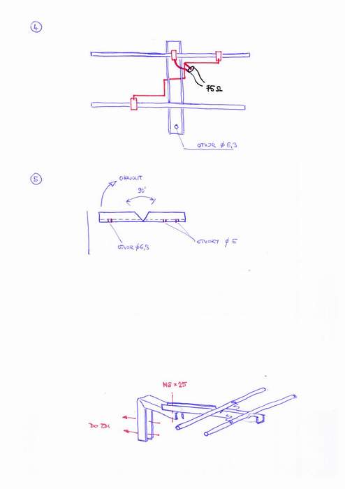

Možná by taky stála za úvahu i klasická víceprvková anténa, která bude mít vyšší zisk než dipól, ale bude více či méně směrová. To by bylo vhodné zejména v případě, že je chalupa třeba někde u hranic nebo v jiném místě, kde lze předpokládat možný příjem převážně z jednoho směru. Nebo v případě, že ti jde o příjem jedné konkrétní stanice / stanic z jednoho vysílače / stanic z jednoho směru. Zkus si zkrátka "sednout k mapě" a pouvažovat nad tím, zda přijímáš ze všech stran, nebo převážně z jednoho směru.
A ony i směrové antény přijímají i "z boku" - i když samozřejmě s menším ziskem. Toto říkají tzv. směrové charakteristiky - každá anténa má tzv. laloky. Takže pokud ti jde třeba o jednu oblíbenou vzdálenou stanici a k ní o další bližší silné stanice, tak můžeš namířit směrovku na tu slabou a ty silnější anténa (třeba!) pochytá bokem.
Jako "směrovka" se dá v amatérských podmínkách postavit třeba HB9CV, ale je laděná na určitou frekvenci. Chytá samozřejmě ceké FM pásmo, ale s menším ziskem než tu konkrétní frekvenci:

Ještě pro představu a úplnost přidám fotku a návody:
