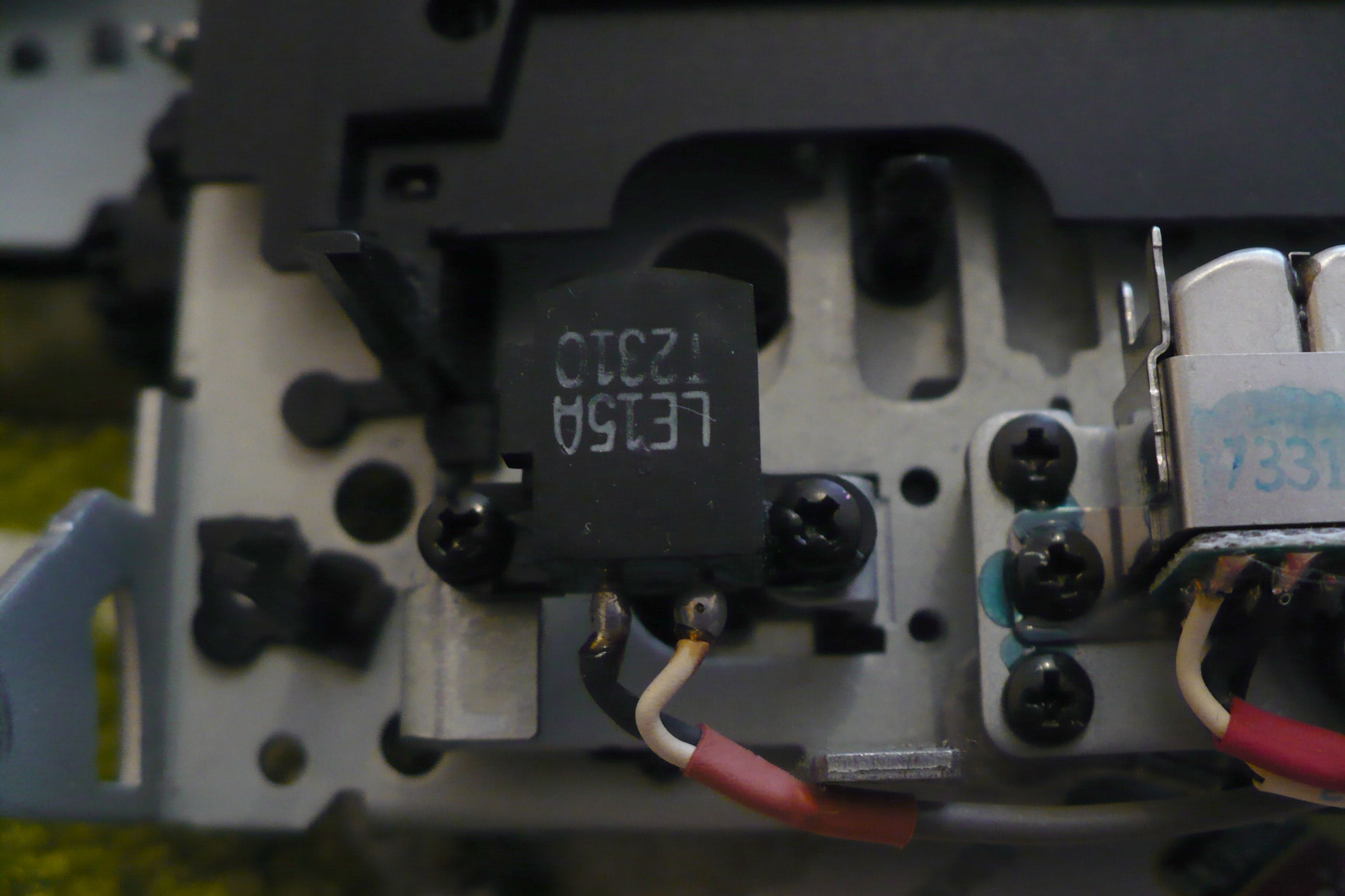

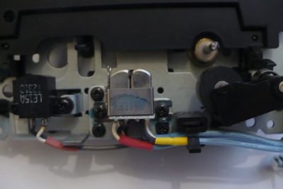

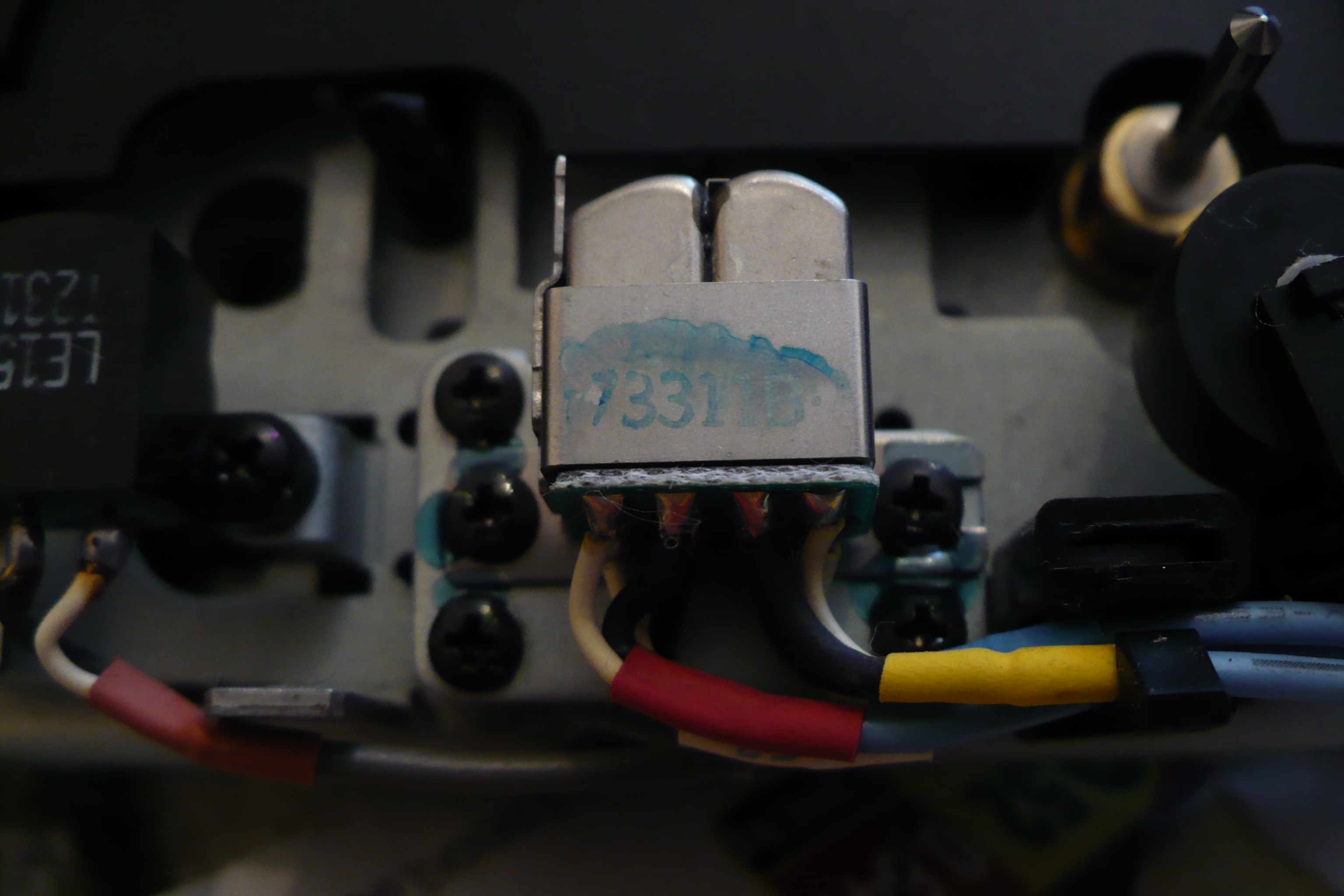

Rozhodol som sa, ze tohoto trojhlaveho dedka oprasim a trochu zrepasujem. A nasledne nastavim pracovne body podla servisneho manualu.
Objednal som novy capstan motor Mabuchi. Remienok musim objednat znovu, netrafil som velkost.
Ale bohuzial pritlacna kladka asi bude trochu problem.
V avelmaku original uz dnes nemaju ( http://hifi.slovanet.sk/bb/viewtopic.php?t=13373&highlight=kladka ) a ani uz nebude.
Da sa pri kladkach trafit aj nejaka vhodna nahrada ?
Otazka je - da sa niekde nablizku zohnat mazacia hlava (oznacenie LE15A).
Pripadne do zasoby aj nahravacia/prehravacia hlava (73311B) a samozrejme kladka ?
Resp. da sa na kladke vymenit iba gumove koliesko ?
Z US sa mi nechce platit xkrat viac za postovne ako je hodnota dielu.
Vid obrazky.
