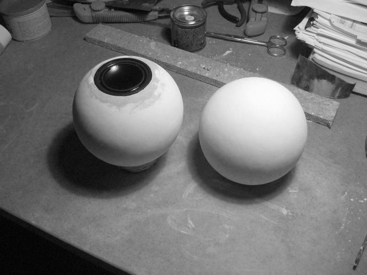

Pro zajímavost, dohledal jsem měření svých pokusů s 2" v malé kouli -
Výškáče jsou tohle už každopádně mizerné. Nicméně zblízka se to dá poslouchat pořád dobře. Tím spíš, jak nízkou dělící frekvenci to zvládne, tj. jak široké pásmo se tím dá přenést. Tenkrát mě to vydrželo bavit docela dlouho, jen jsem to už pak nějak nedotáhl. Úplně blbý to nebylo.
~60 cm od membrány, 0 - 90° po 15°

Co se týče "frekvenčního použití měniče" - ve dvoupásmu s výše zmíněnou desítkou to lze bez problému provozovat na skorokoncertní hlasitosti. Děleno na 330 Hz mám tušení že LR36. Kmitačka naštěstí ø32,60 mm.
Vejšky klasicky nekonfliktní - to jsem od hliníku přesně čekal. I když je to navrchu hnusně zubatý, špatně se mi z toho nedělá. Ucho si zvykne docela rychle. Bude to asi chtít pohledat vhodnou vejšku? a udělat z toho tříásmo, což jsem teda moc nečekal.
Koule je lepší, tento tvůj experiment si vybavuju, snad ještě na AW. Ozvučnička bylo něco z Ikei?
