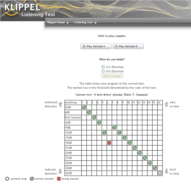

Zaslal: Št august 22, 2013 09:34:27 Predmet: |
od cca -18db se v tom začínám ztrácet

Zaslal: Št august 22, 2013 10:10:47 Predmet: |
Asi už hodně záleží na čem se to zjišťuje, poslouchal jsem na celkem slušné zvukovce a alespoň mid-fi náhlavních sluchátkách (Vivanco SR 750).

Zaslal: Št august 22, 2013 11:05:02 Predmet: |
Já to zkoušel jen tady u PC, externí zvukovka za dvojku a Shure SHR940. Možná levná zvukovka napájená pouze z USB nebude to pravý na podobný hrátky a nebo je důvod daleko jednodušší. Sem hluchej

Možná cvik na různé typy zkreslení, pod těmi -15dB to opravdu není jasné jak facka. A od -30dB už jsou to IMO "preference" . Ale je to docela zajímavý test.

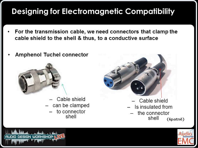

Zaslal: Ut august 27, 2013 11:25:15 Predmet: |
Shoda s názory přednášejícího v několika zásadních bodech, pro mě nejdůležitější to, že konstrukce audio zařízení s ohledem na odolnost vůči rušení je vesměs naprosto nevhodná.
Je nutné dodržet kontinuitu stínění a kovové stínicí skříne, tzn. že použité konektory musí umožnit kontakt stínení s tělem konektoru venku, tj. dříve než kabel vejde dovnitř zařízení. I 1 cm je mnoho, toto konstatování jsem slyšel od člověka z oblasti audio vůbec poprvé a je zcela v souladu s našimi poznatky z konstrukce měřicích zařízení pro vn a vvn zkušebny. Z toho plyne nevhodnost používání konektorů XLR a izolovaného umístění konektorů na šasi vůbec, z principu.

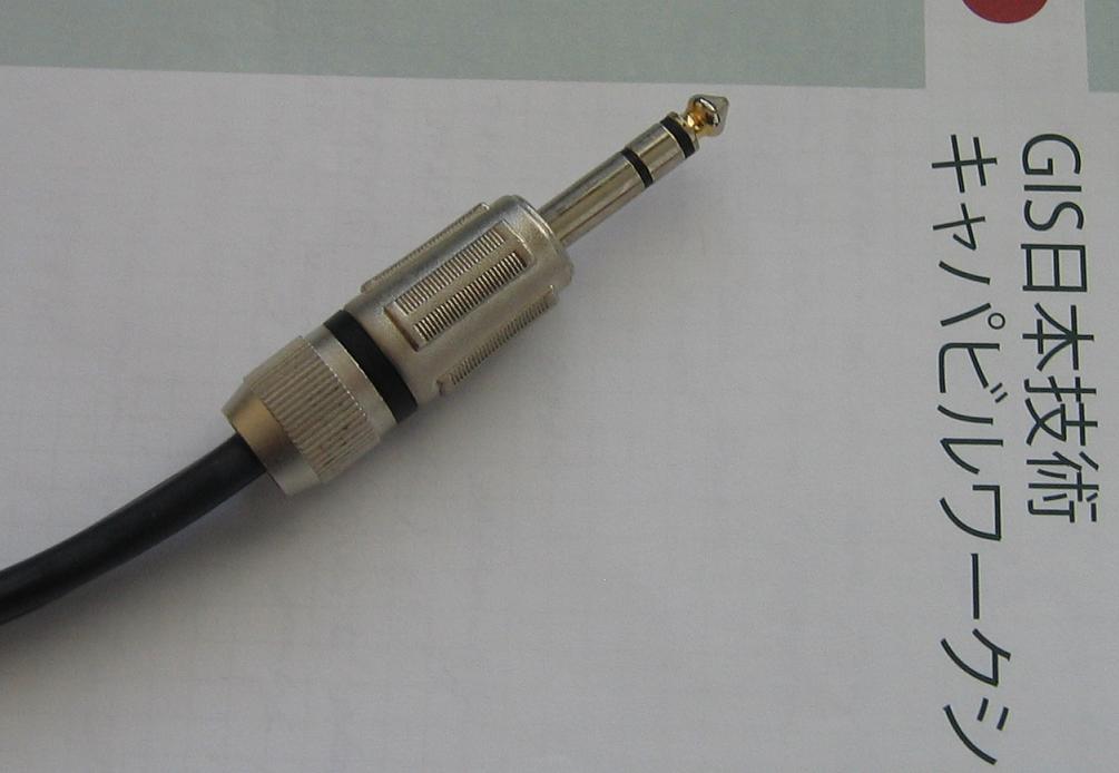

Může to řešit i celokovový TRS 6,3mm (hudební nástroje). Pak třeba z historie "XLR":
http://www.soundfirst.com/xlr.html
Před 10 lety jsem dělal na přání zákazníka preamp s BNC konektory přímo na kostře, viz obrázek

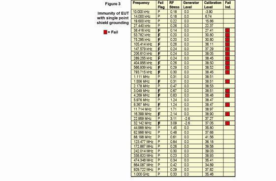

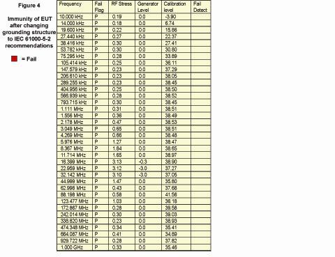

| citácia: | AES-X13 is based on grounding cable shields at one end whilst fitting RF capacitors at their other ends. The purpose of the capacitors is to prevent low-frequency shield currents flowing due to the ground potential differences found in typical large systems. On the other hand IEC 61000-5-2 recommends terminating cable shields in 360o at both ends and diverting any excessive ground currents from the cable shield by using ‘parallel earth conductors’ (PECs) which have a high mutual inductance and a low resistance.
EMC test results are given for a practical audio system that was required to meet the European EMC Directive’s harmonised standards for professional audio systems:
EN 55103-1 (emissions) and -2 (immunity). The system was a large digitally-controlled analogue processing sound mixing desk with very many analogue inputs and outputs. The tests compared the EMC of the system when designed using the single-ended shield grounding techniques typical of the pro-audio industry with its performance after the application of the methods recommended in IEC 61000-5-2. |
Výsledek byl ten, že systém s připojeným stíněním na jedné straně a kondenzátorem proti kostře na druhé straně nevyhověl, kdežto systém s připojením stínění na obou koncích a po celém obvodu vyhověl.

PMA Pavel Macura
Zaslal: Št august 29, 2013 08:37:34 Predmet: |
Jednoduchá odpověď neexistuje. Pokud bude TRS kovový (ne plastový), bude spojený s kostrou a kabelový TRS bude vypadat jako na obrázku, bude TRS odolnější vůči rušení než běžný XLR, pokud současně konstrukce zařízení počítá s konektorem uchyceným vodivě na kostru a nevede jej izolovaně do PCB uvnitř krabice.
