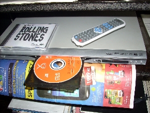

Tak, to zas je můj aparát Amboss DVD 882, původem z kontejneru na starý papír vč.přibaleného DO, po hygienické očistě a prohlídce vnitřku, vyleštění čočky laseru, výměně baterii v ovládači...funguje, bleskově načítá všechny formáty disků, CD, CD-R/RW, MP3, DVD, DVD-R/RW, JPG, Kodak. Display je dost strohý a nepřehledný, stroj má pracovat v kooperaci s TV kde to je vidět na obrazovce. Škoda chybí port na flešku a čtečka SD karty.
