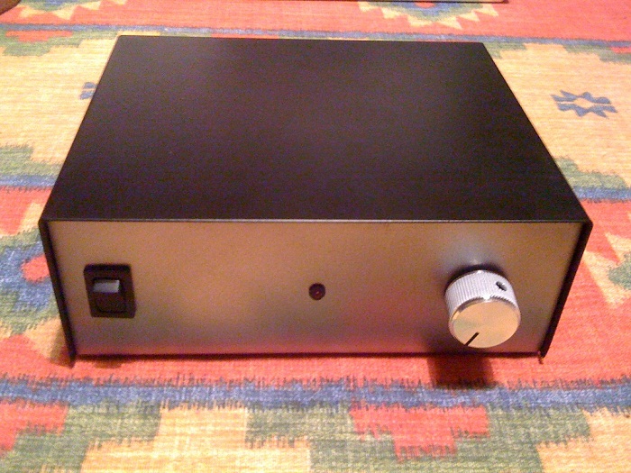

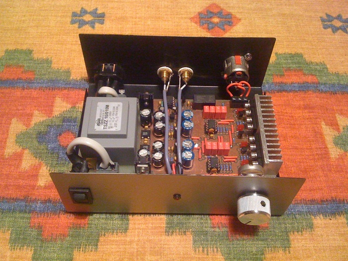

Prodávám další kousek ze série Frantraxových bastlů.
Co to má:
1 stereo vstup, 1 výstup na sluchátka, zapínátko, točítko volume
zpožděné připnutí výstupu proti urvání hlavy při zapnutí
výkon 1W do 32Ohmů
zisk 10dB
fr. rozsah cca 8Hz - 300kHz (-3dB) (už přesně nevím)
Operáky OPA 134 posíleny diamond buffery
Slew rate je díky OPA cca : 20V/µs (měřeno bez vstupního filtru a s jiným operákem by mohlo být i vyšší)
Cena 1500Kč / necelých 60€

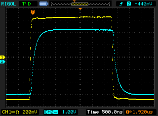

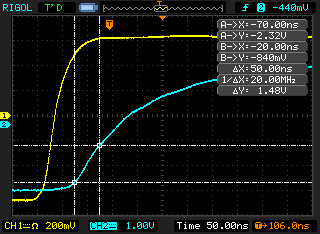

měření obdélníkem 150kHz, druhý obrázek je detail pro měření SR.
