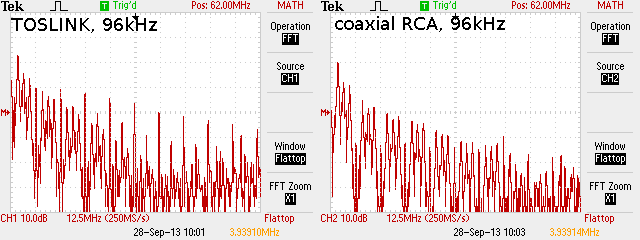

Už som tu niekoľkokrát čítal, že na SPDIF transport je optický TOSLINK je horší ako koaxiál.
Je medzi nimi naozaj taký výrazný rozdiel, ako sa tvrdí? Ja osobne medzi nimi rozdiel nepočujem, aspoň čo som doteraz skúšal.
Zmeral som si u seba doma oba, výsledok môžete vidieť v prílohe. Vďaka tomu, že signál z toslinku mám o 60ns pomalší, šlo vyrobiť tieto XY grafy.
Príde mi, že rozdiely na samplovacích frekvenciách pod 96kHz je aspoň podľa oka zanedbateľný.
Na 192kHz už rozdiel je, ale tá rýchlosť je už mimo rozsah použitého prijímača Toshiba TORX 147LF, ktorý je do 96kHz.
Zaujímalo by ma, či môže byť tento rozdiel (na 96Khz) počuteľný.
Info o meraní:
- zdroj SPDIF je PC, integrované výstupy na základnej doske GIGABYTE H61N-USB3
- SPDIF na prijímacej strane terminované 10kOhm a 75Ohm
- ondy osciloskopu 200MHz/10MOhm/16pF
- pri zobrazení XY priebehov na oboch kanáloch 20MHz bandwidth limit

Ešte pár obrázkov, tieto sú už bez 20MHz filtra.

Viem, však prezentujem merania, z ktorých je vidieť, že toslink je pomalší.
Otázka ale znie, je naozaj o toľko pomalší, že to môže hrať rolu?
A ďalšia, že či optická izolácia toslinku, v konečnom dôsledku i s pomalšími prvkami nemôže byť vo výsledku lepšia, ako metalické pripojenie?
Pretože si tu meriam meriam, a hoc ten signál z coaxu ide cez trafo, komparátor a ešte ďalšie prvky na doske DACu tak po pripojení mi na audio výstupe pribúda výrazne viac VF rušení, ako keď to mám cez toslink.

Takto vyzerá rušenie o ktorom hovorím.
Merané ná výstupe Buffalo 3 + Legato I/V,
Sonda 200MHz/10MOhm/16pF.
FFT 128x averaged flattop.

danhard, ďakujem i za takýto kritický názor. Žiaľ, lepší merací prostriedok než 100 MHz osciloskop nemám k dispozícií.

Je to možné, moje znalosti sú značne obmedzené.
Najprv som meral prijímaný SPDIF signál, bez toho aby bol pripojený na DAC, len (snáď) správne zakončený terminátorom.
To druhé meranie je zmena VF rušení na nesymetrickom výstupe prevodníku po pripojení na SPDIF signál, ktorý bol meraný pred tým.
Takže to druhé meranie je už snáď i dôsledok DA prevodu. Alebo to rušenie sa na výstup dostáva nejakým iným kanálom ako DA a šlo by to ešte nejako odrušiť?

Tak už asi tuším, kde by mohol byť problém.
Zhoršené pozadie nameriam, už i priložením sondy (oka) na GND.
Takže niečo mi tam asi funguje ako vysielač.

Prekábloval som inak napájanie modulov, a to VF rozplyznutie TOSLINKu zmizlo, takže je teraz viac podobné tomu koaxiálu. Ďakujem za pomoc a nakopnutia.

Aáách, ale to je nedorozumenie. Ten "jitter test" je tam preto, že som ho mal v Arta práve nakliknutý, a nie žeby som ním chcel merať jitter. Pre sínus to FFT vyzeralo inak, preto som i spomenul čo to bol za signál. :-))

Ajee, pardon za zmatky.
V prvych dvoch prispevkoch tohoto vlakna su merania SPDIF signalu z PC na kabli ukoncenom terminovacim odporom.Akurat, ze meranie "toslinku" je az na vystupe z TORX prijimaca.
Testovaci signal je "jitter test" z Arta, ale len preto ze ma zaujimave spektrum s viacerymi spickami.
V dalsich prispevkoch som uz riesil, aky to ma u mna dopad na vystupny signal DACu ak sa pouzije jeden alebo druhy spdif.

v niecom mas pravdu.
akurat ze tie vzorky su nahravane sucasne (dualny coax a toslink vystup z pc).
teda sucasne nebolo to fft, ale to bolo po spriemerovani +/- nemenne.
cele toto moje usilie bolo inspirovane reakciou PMA v druhom vlakne "Pomalé hrany (toslink)." chcel som zistit, ze o kolko su pomalsie.
a z toho co som nameral su hrany na 96kHz pri toslinku pomalsie v najhorsom pripade len o 20%, akurat ten rising/falling time bol tiez +/- 20%.
dalsi rozdiel moze este byt v tom, ako to je stabilne. to ale uz neviem ako dobre zmerat. resp. nieco by snad mohlo ist vycitat z to XY grafu.
