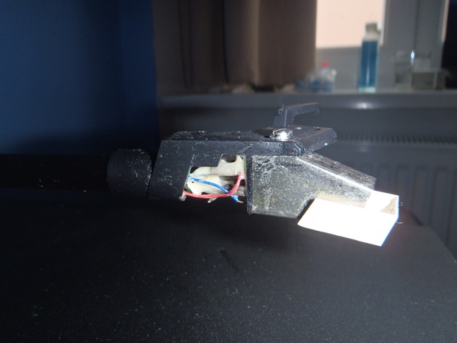

tiez som sa dostal k NC 500ke a mam par otazok.

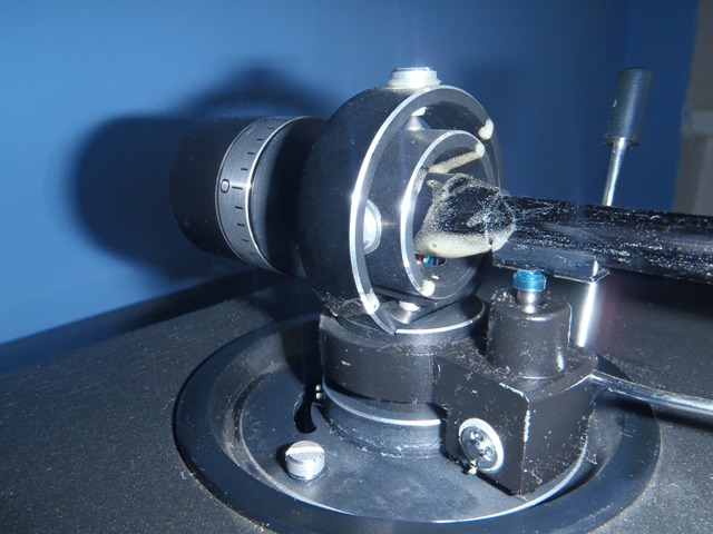

Neviem presne v akom stave sa nachadza pretoze som ju nemal moznost poriadne otestovat, nie je tam totiz prenoska ale tanier toci. Pri ramienku chyba podpierka a zavazie antiskatingu, netusim kde ho zhonat resp ci sa da zohnat z Projectov. Na konci ramienka pri zavazi je tiez niake nezname lepidlo alebo co, netusim kto tam co stvaral. Chcel by som to niekomu zverit kto uz ma skusenosti s 500kami, potestovat, prekablovat a podobne. Trochu ju upravit a spravit entry level s pomerom cena vykon. Poznate niekoho v Bratislave a okoli ? Resp niekoho z fora co by mal cas sa na to kuknut zhodnotit to a popripade sa tomu aj povenovat ? Ja by som sa tomu aj priucil ale ked som s tym pred tym nikdy nerobil vobec na to nemam cit ani som referencny model zatial nepocul Very Happy Dik za kazde info

Ak si z BA tak vybehni do Ketos a šibenicku na zavazie tam kupis. To zavazie nafot nech je vidno ako sa tam dakto realizoval nakolko lepidlo "ci co" tam nema co hladat.
Prekablovat to ide kablami od Project ktore tiez kupis v ketose.

Jasne, chapem nechcem to moc predrazovat. Tak ten sajrajt nakoniec neni pri tom zavazi ale tak divne polepene na ramienku aj na tom otocnom systeme ako keby sa to niekomu na to podarilo vyprsknut.Asi to bude treba cele rozobrat a niecim precistit. Tiez tam niekto kabliky pri prenoske lepil ale to pojde prec....
Tu chybajucu sibenicku kupim v tom Ketose, som tam volal a maju na project aj zavazie to 3.8g, to by malo byt ono. Tiez chcem kupit to kablovanie na ramineko 12" Arm cables Project - ale v ketose to budu mat az koncom Juna, a z toho Ramienka kable Van de Hul d502 - to tu uz tiez niekto spominal ze sa osvedcilo. Za prensku chcem dat tak do 30eur, nevadila by ani jazdena. Nasiel som zatial jednu om5e

To lepidlo- asi silikon, fixuje přívody- jestli měl někdo potíže s mikrofoničností, nebo odstraňoval rezonance- pak by to bylo i v trubce.
Myšlenka není až tak špatná- provedení dost eklhaft.

Ten VdH kupis v Bratislave v Platane. A mozno som ho spomenul dakde i ja no nevylucujem ,ze i dakto iny. Cena je v celku priazniva.... Momentalne mam doma pol metra na prerabku.
Do ramienka a jeho trubicky som ja na vytlmenie pouzil PE izolaciu z koaxialneho kablu. A kdesy som cital ,ze dakto pouzil ovcie runo.....
